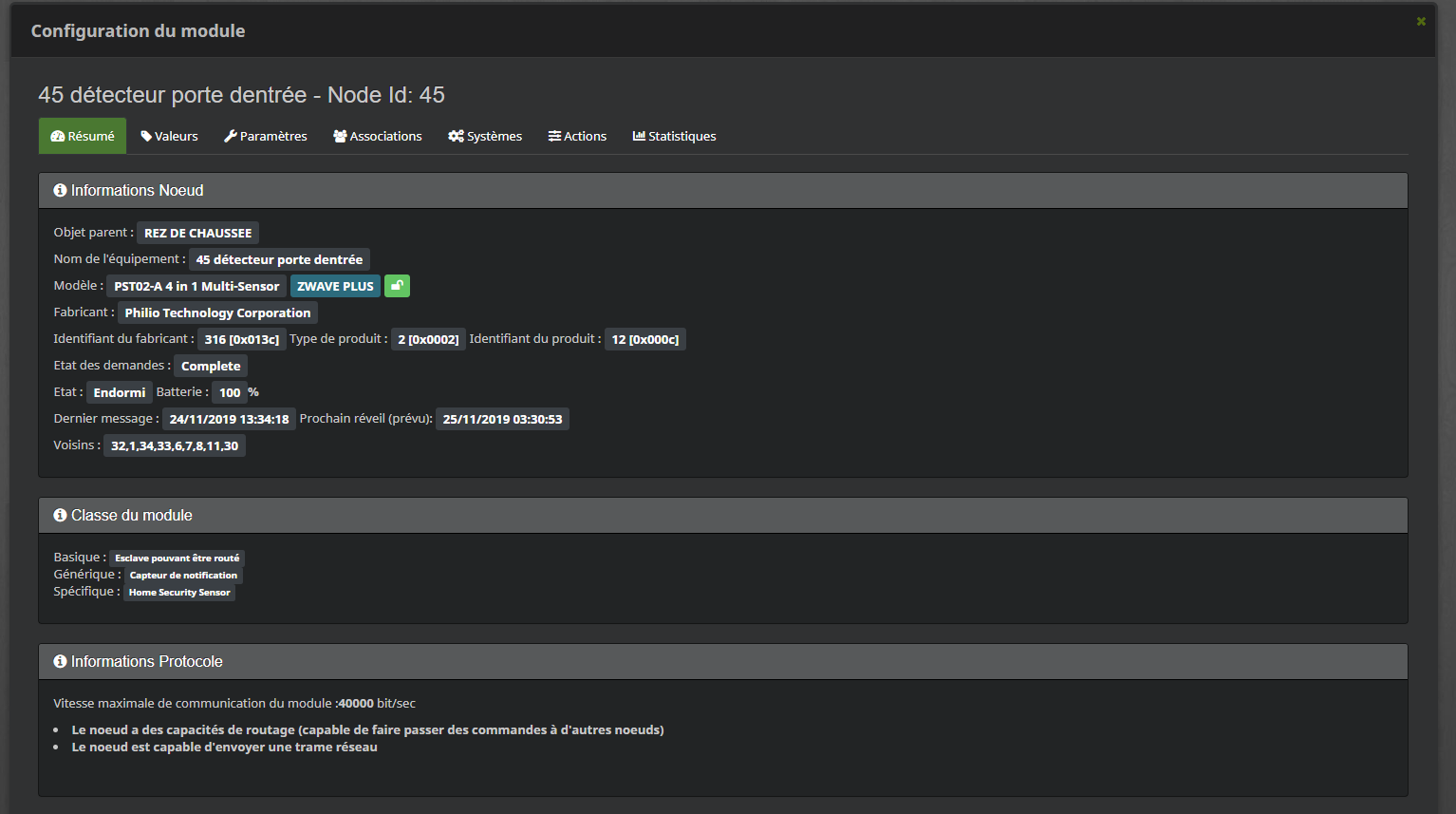

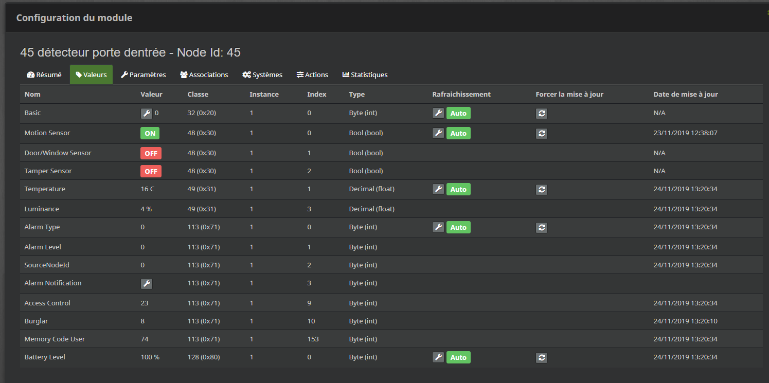

Comme indiqué dans mon post précédent, ça va mieux après mes actions sur le daemon du plug zwave, mais la détection de mouvement reste indisponible. Voici les éléments de configuration disponibles. Il semblerait que door / window sensors ne se mette pas à jour (l’information ne remonte pas par le réseau zwave???)?
Tout le reste est correct. En particulier, la liste des voisins a été réinstallée après de multiples réveils demandés de ma part.

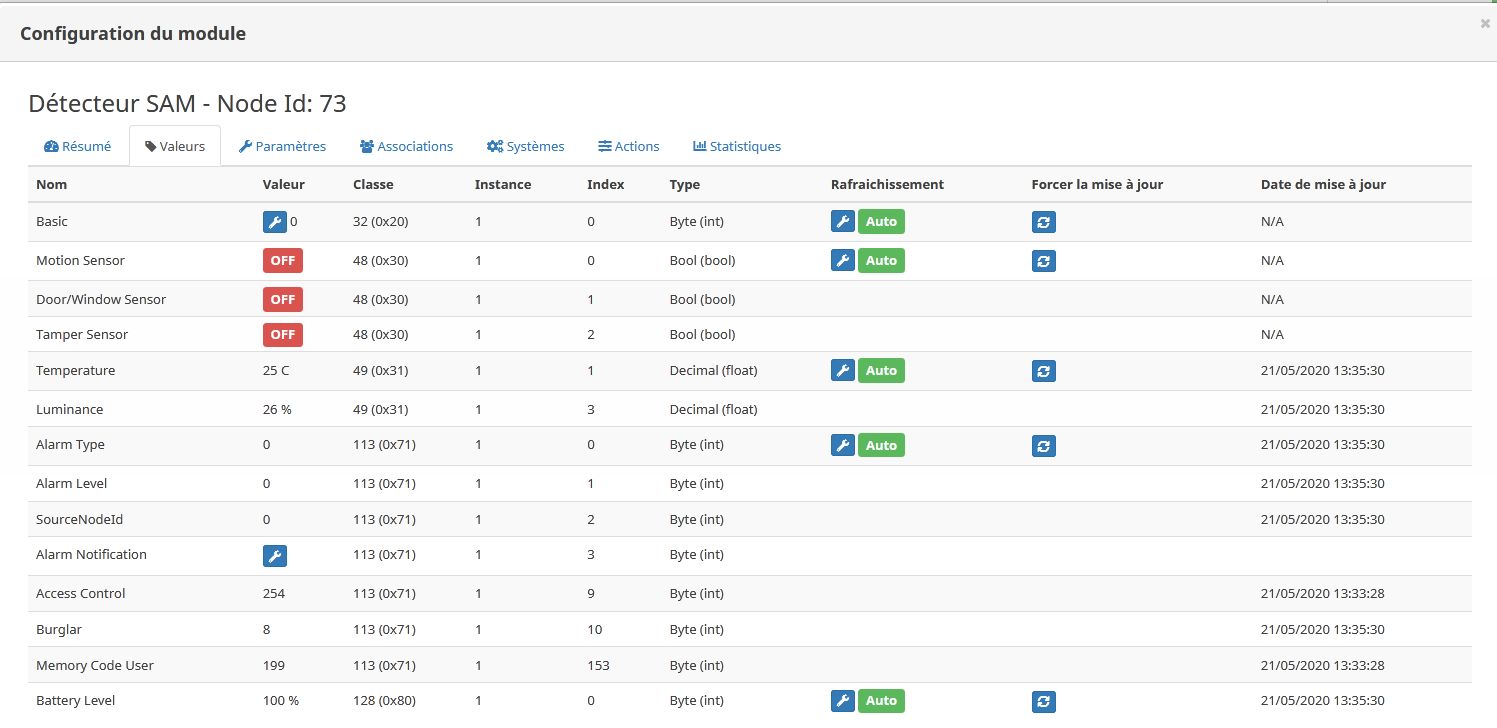

J’ai installé 3 de ces détecteurs il y a à peine 2 mois, j’en ai déjà 1 en panne avec le même problème: plus de détection d’ouverture, le volet est vu tjs fermé. La valeur remonte mais elle est incorrecte (Access Control a 23 puis 254 qui est invalide???). Les autres fonctions remontent normalement…j’ai aussi testé customer function (4 par défaut) à 6. 20 et 22 rien n’y fait.
J’ai fait une exclusion-reset-inclusion du module rien ne change, je viens d’écrire au fabricant.
