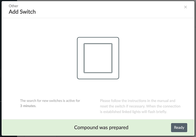

Par contre voici ce que j’ai quand je veux ajouter mon bouton
Mais pas de nouveau bouton …
Parce qu’il est intégré dans deconz mais pas dans phoscon.
Pas mieux ^^, faut passer par jeedom, par contre « coumpoud was prepared » ??? C’est bizarre comme message.

C’est le message normal en cas d’ajout d’un interrupteur.
je le vois pas dans deconz
Tu as mis une capture d’écran avec ce message pourtant :thinking:

Oui… mais j’ai pas ce message quand un interrupteur est intégré (je sais plus le redonner de tête mais c’est pas lui) je viens de commander un autre intérupteur, avec la chance que j’ai c’est un soucis avec le deuxième bouton …

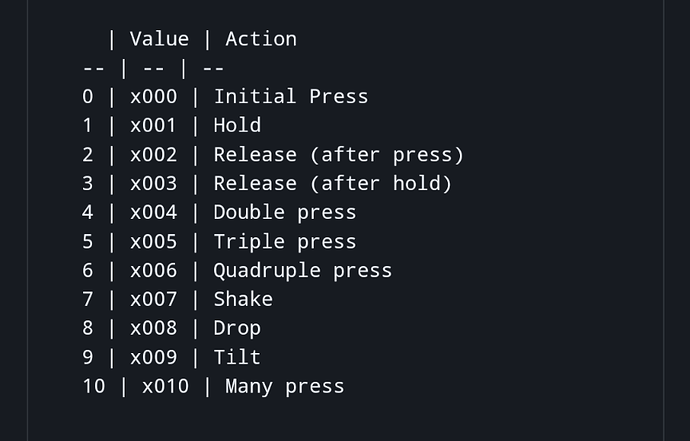

J’avais vu un truc sur la table des correspondances et chaque nombre correspond a quelques chose et c’est uniformisé sur tout les interrupteurs.
Edit : j’ai retrouvé, voilà ce que m’avait donné un développeur deconz pour les intégrations :

Je viens de voir ton tableau, les valeurs sont les mêmes dans le début du fichier button_maps.json mais si tu regarde bien un double clic semble être un 1 pour du tuya,
Donc je pense que ton tableau est un tableau de normalisation et le fichier button_maps.json permet justement cette normalisation.

Car perso me dire 2 c’est simple clic et 4 double, que 3 c’est le relâchement et 1 le hold …
Non ça marche pas comme ça.
Tu actives les logs dans deconz, tu fais une action sur le bouton, tu regardes ce qui remonte et tu le rajoutes dans le fichier json (l’action que tu as faite avec les valeurs de la requête zigbee affichée dans les logs)
Si ton appareil ne remonte rien durant le long press mais uniquement lors du relâchement, tu n’auras que cette valeur, sinon il ne te faut pas éditer la ligne existante, mais en rajouter une.
