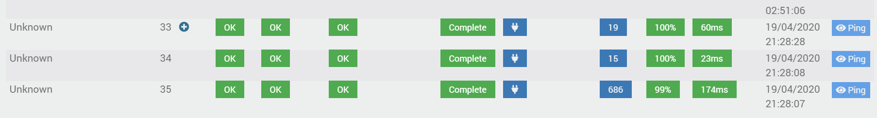

J’ai l’impression que j’ai des problèmes avec plusieurs modules. Les infos sont incohérentes. Par exemple, sur la page santé du plugin ZWave. Le module de noeud 33 apparaît sans nom, sans objet parent et pourtant semble fonctionner :

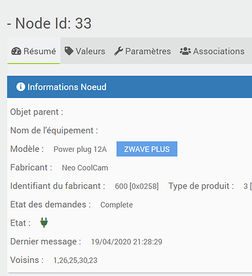

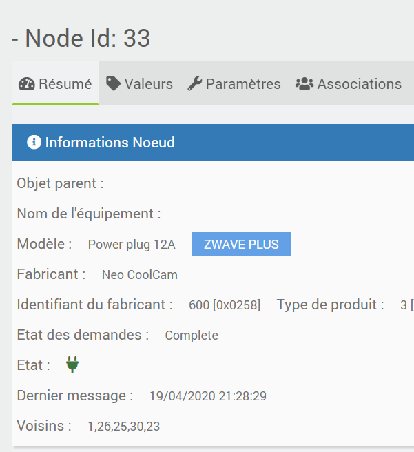

Quand je vais sur la page de configuration du module de noeud 33 en cliquant sur la page de santé, idem, inconnu :

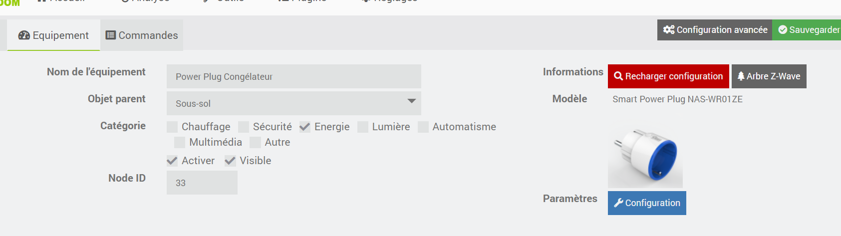

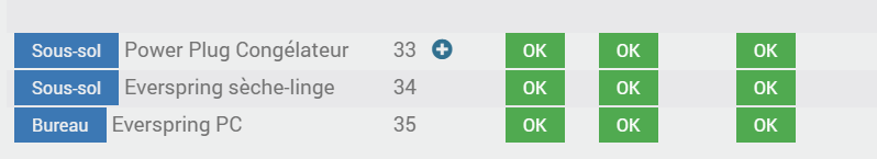

Puis quand je vais directement dessus à partir de la liste des modules, je vois bien que le 33 a bien un nom, on objet, etc…

C’est une incohérence… Dans la liste des modules inclus de plugin zwave, quand je clique sur un module, son profil est complet.
Quand j’accède au même depuis la page santé du plugin zwave, c’est incomplet…

Il faudrait essayer de synchroniser les infos (double flèches sur le menu du plug-in)
Ou soigner le noeud ?
Est il joignable dans le menu ?
Oh, super, la synchronisation a réglé mon problème ! Merci ! J’avais essayé le reste sans succès.
