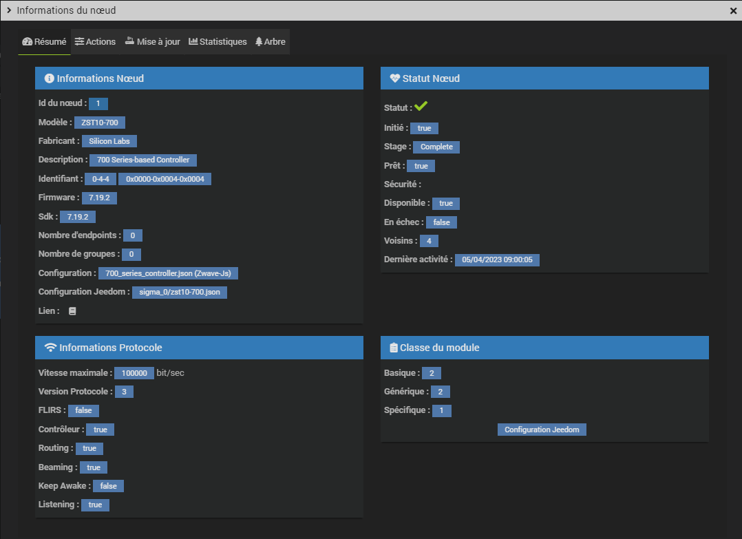

c’est quoi ton modele exact de clés?.. moi c une zwa010-C

Sur ma commande Amazon j’ai bien le modèle zwa010-C mentionné mais je ne vois pas cela écrit dans les propriétés sur le plugin :

les informations du noeud sont identiques à ta clé
et les 2 proviennent du meme fournisseur que toi
