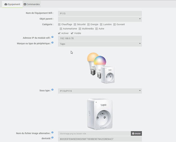

En revanche encore un petit problème avec la remonté d’information pour les tapo, exemple cette équipement : find:68:ff:7b:26:99:8f/40:ae:30:97:b4:68 @192.168.0.117
On ne voit pas les informations remontés: exemple consommation
La prise est une P115 (dernière génération Tapo) elle n’est pas compris dans la liste de comptabilité pour le plugin mais possible de l’inclure ? (et si je peux abusé aussi la multiprise P300)

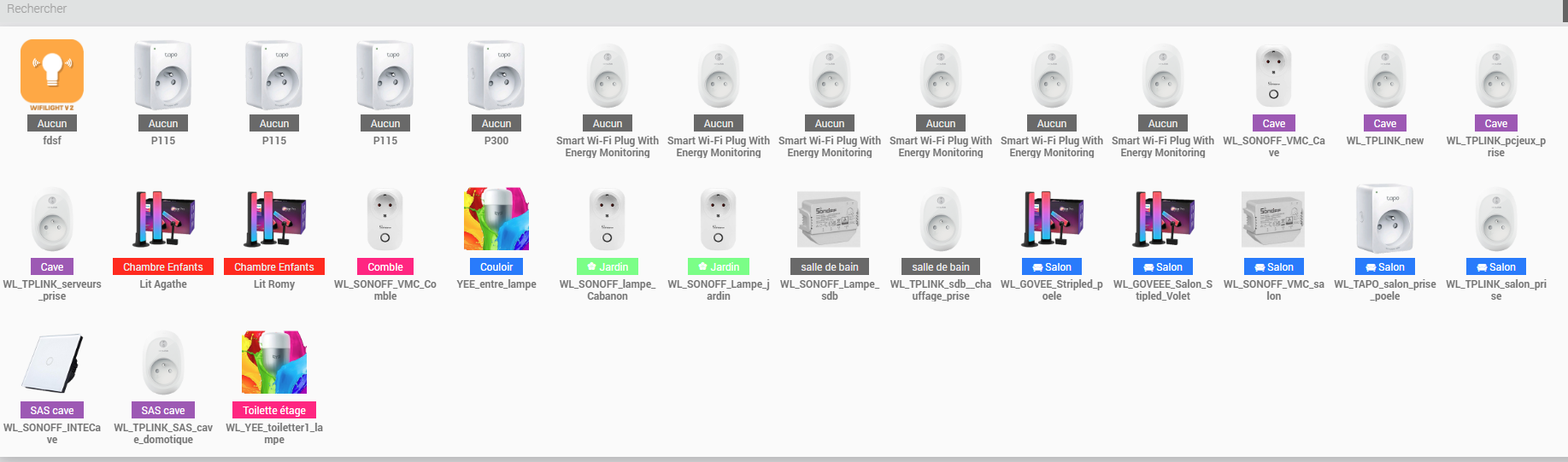

et je rajoute du coup les équipement Tapo remonte niquel en revanche les anciens kasa remonte en double avec un nom generique « Smart Wi-Fi Plug With Energy Monitoring »:
. Je peux supprimer les anciens si il faut
Merci beaucoup
Il y a trop d’infos d’un coup.
les doublons c’est normal
il ne doublonnera pas les inclusions mais le fera avec les périphériques créés avant.

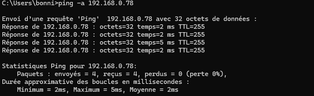

Mes peripheriques Tapo sont IP fixe avec reservation sur le DHCP. Et ils ping tous.

  • ping OK
  • ON/Off OK
  • retour d’état OK

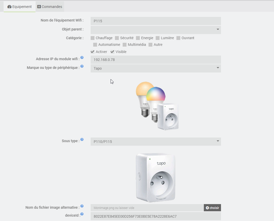

Prise piscine = 192.168.0.78 // 40-AE-30-97-CD-7C // Ping OK // ON/OFF KO // Changement d’etat apres un stateget il passe de -1 à -3 mais quand jregarde la page Web il est revient sur -1
Prise Seche linge = 192.168.0.117 // 40-AE-30-97-B4-68 // Ping OK // ON/OFF KO // Changement d’etat apres un stateget il passe de -1 à -3 mais quand je regarde la page Web il est revient sur -1
Les 2 prises sont totalement fonctionnelles dans l’application TAPO et les IP correspondes bien
