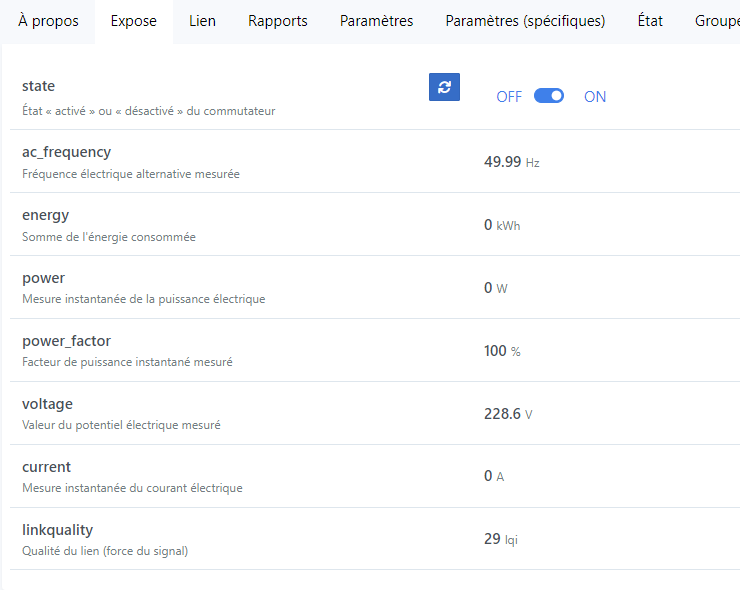

La dernière version de Z2M (1.28.0) sortie aujourd’hui, support le compteur.
Par contre, chez moi, je ne peux pas changer l’état marche / arrêt (ce que je n’utilise pas), mais remonte bien la consommation et la puissance. Par contre, pas de tension, ni de courant. Peut-être sur de futures mises à jour…

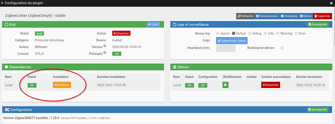

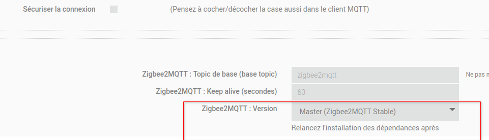

Dans ZigbeeLinker, tu lance les dépendances
Une fois la page rechargée, tu seras en 1.28.0

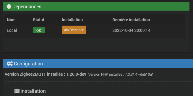

J’ai fait mais je suis toujours en 1.26.0
Bizarre !!!
J’ai bien rafraichi la page et même redémarré le raspberry.

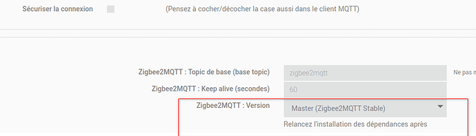

Apparemment, tu es en version développeurs, regardes dans les réglages un peu plus bas
Merci MaGoo,
Oui c’était bien cela.
Je suis bien passé en 1.28.0

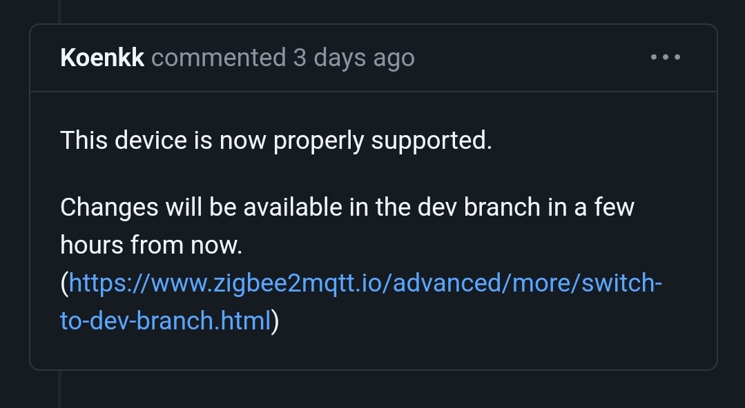

A priori resolu sur la branche de dev
Ou en integrant un convertisseur perso
…juste a voir comment faire
en positionnant le fichier de conversion externe … il ne semble plus y avoir de soucis et d’autres infos remontent et le state parait stable … a voir dans le temps
