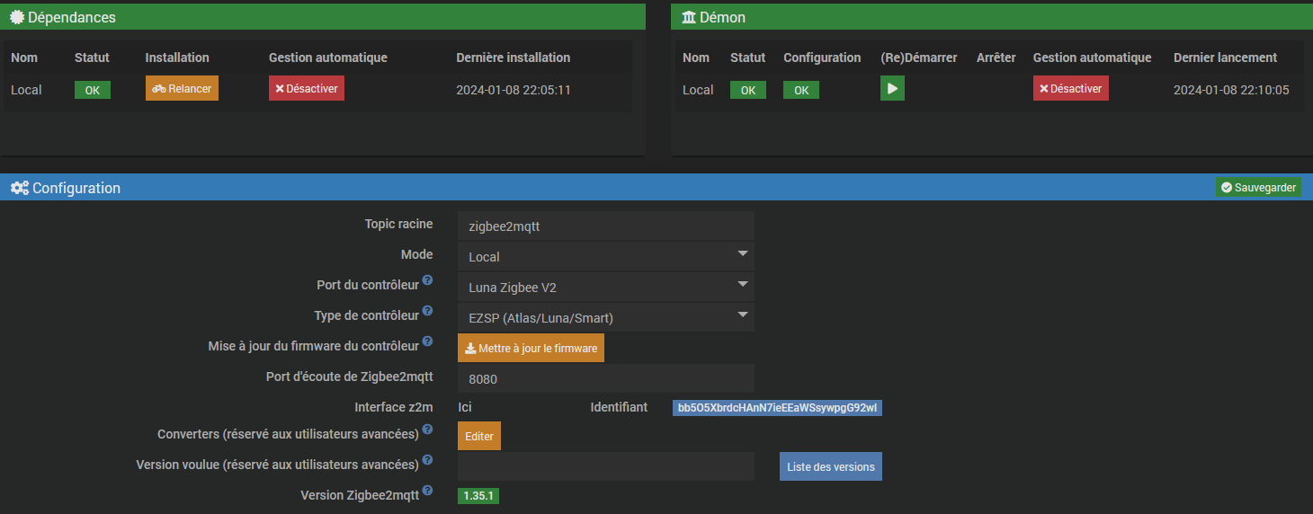

j’ai acheté un des nouveaux modules Ikea zigbee et je ne parviens pas à l’associer à ma Luna.
C’est mon premier capteur Zigbee et je ne suis pas certain de la manip habituelle (j’ai lu la doc qui dit que ça dépend du module). Est-ce que quelqu’un d’un peu plus expérimenté pourrait me donner des idées de manip à réaliser sur le capteur ?
Merci d’avance
