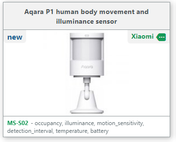

Essaye en sélectionnant ce modèle
Ce n’est pas le même.
Le nouveau, en zigbee 3.0, n’est pour le moment pas compatible jeedom

Misterkey99, effectivement j’en ai de ce genre mais ça ne fonctionne pas avec le nouveau modèle
MonsieurFlal, dommage j’ai ai 5 comme ceci

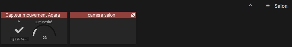

J’ai réussi à l’afficher sur le dashboard, mais je ne suis pas certain que ses mesures soit bonnes car rien ne bouge niveau détection mouvement ou sur la luminosité.
Merci d’avance
Je viens d’acheté ce capteur et j’avoue que je suis comme toi @Huitsix , mon capteur est inclus sans probleme mais les valeurs n’ont pas l’air de bouger beaucoup :confused:
Alors je sais pas vraiment pourquoi mais j’ai re-testé aujourd’hui sans rien avoir modifié et apparemment ça marche.

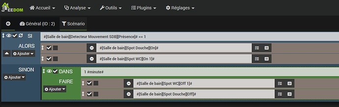

J’ai enfin réussi à créer un scenario pour que le capteur déclenche la lumière de la salle de bain lors d’une détection de mouvement.
Mon problème maintenant c’est de trouver comment bien placer le capteur car la détection est pas assez sensible et la lumière s’éteint quand on est immobile sur les toilettes et autre problème que je n’avais pas anticipé c’est qu’apparemment le capteur ne détecte pas les mouvement derrière la vitre de douche. :sweat_smile:

Pour éviter l’extinction de ta SDB, place un capteur sur la porte de la douche.
Un bloc SI dans ton scénario : si le capteur est fermé, ta lumière ne s’éteint pas.

J’ai changé la position du capteur au plafond et c’est déjà un peu mieux, maintenant je cherche à améliorer le script pour que la lumière se déclenche lors de la détection de mouvement (ça c’est bon) et je voudrais ensuite laisser un petit délais de 30 sec (j’ai pas trouvé comment mettre des secondes pour j’ai mis 1 minute pour le moment) quand la valeur repasse à 0 avant de revérifier si il y a eu une autre détection pour laisser allumer ou sinon éteindre.
Je fouille et je cherche de partout sur le forum, YouTube et autre mais je ne trouve pas encore la bonne formule (pas simple pour un débutant complet)
Si vous avez un lien vers une explication ou un conseil, merci d’avance
