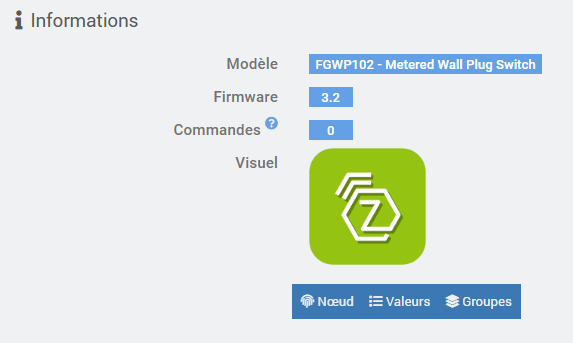

J’ai fait l’inclusion de 2 modules WallPlug Fibaro modèle FGWP102, firmware v3.2.
L’inclusion se passe correctement, le statut est bien Complete quand je vais sur santé :
En revanche, je n’ai pas de commande sauf celle de base, mais qui n’ont rien à voir…
J’ai tenté de faire Synchroniser sur le plugin, puis pour chaque Wallplug, j’ai fait Recharger la configuration mais sans effet !
Etrangement, je n’ai pas de visuel … alors que j’ai d’autres WallPlug qui l’ont…
Je suis un peu à sec… avez-vous des suggestions svp ?

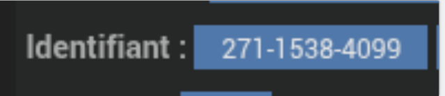

j’ai rencontré le problème sur des wallplugs Fibaro récents.
Leur identifiant est 271-1538-4100 alors que les plus anciens, qui sont totalement reconnus par Jeedom, ont l’identifiant 271-1538-4099, c’est peut-être aussi ton cas.
J’ai dû insister et faire plusieurs re-interviews, il faudrait le faire aussi, car ton identifiant 271-1 semble incomplet et/ou tu l’as masqué, même les wallplugs non zw500 les plus anciens sont à 271-1536-4096 chez moi.

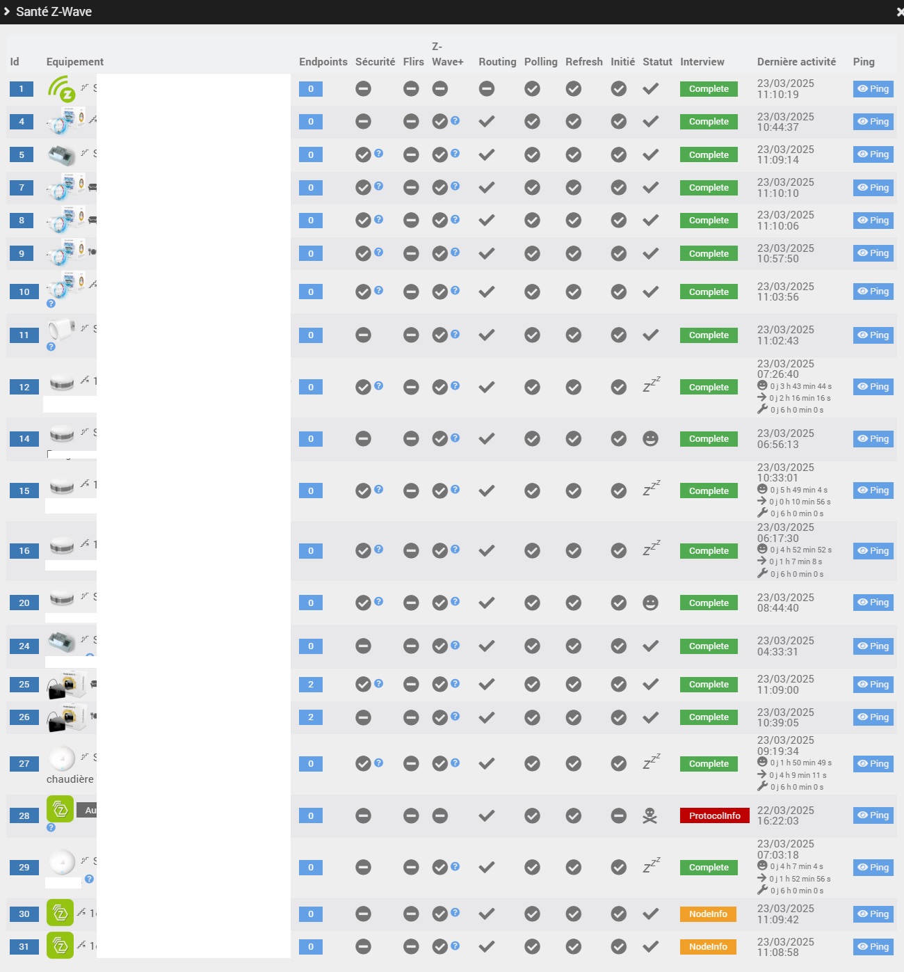

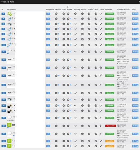

La première capture correspond à l’extrait de la page santé.
J’ai déja reinterroger le noeud via l’interface web ZWAVE JS, sans effet.
C’est bien un 4100… la misère… je dois être dans le même cas.
Je ne vois pas la page santé jeedom, désolé.
Il est question de la page de santé de Jeedom @ArnaudM , pas seulement des modules zwave.

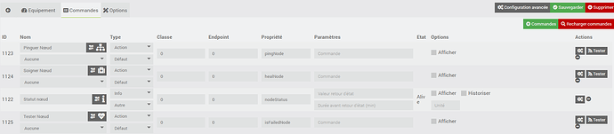

As-tu des valeurs qui remontent dans la rubrique « Valeurs » (entre Noeud et Groupe) ?
Dès que ce sera le cas, il sera possible de créer les actions et informations utiles en cliquant sur les icônes crayon/stylo qui s’y trouvent.

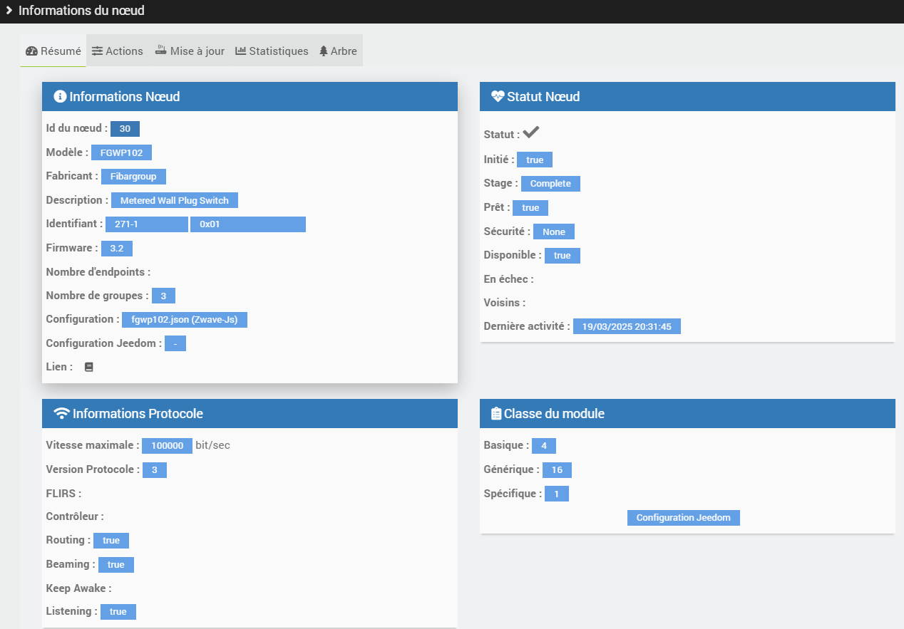

Le voilà, j’ai tenté une reinterview via l’interface d’admin de ZwaveJS mais les deux modules sont restés en status NodeInfo.
Je sais plus quoi faire pour utiliser ces modules.

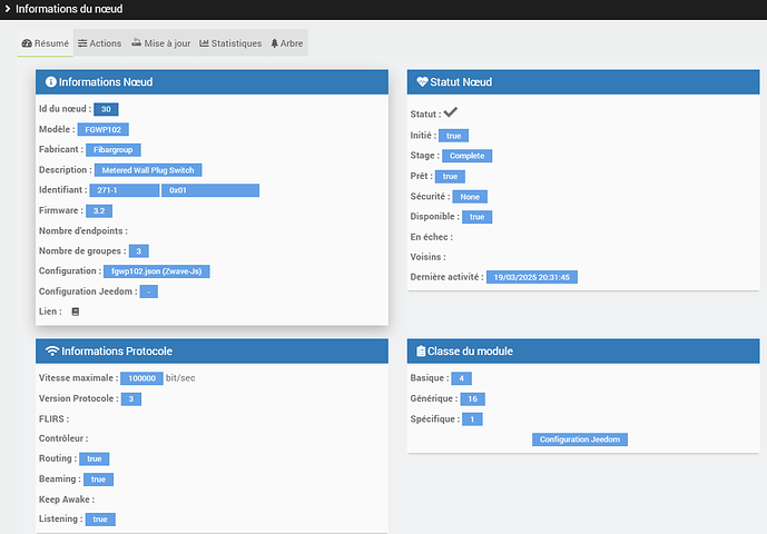

Par contre cela a fait disparaître les visuels de ces anciennes prises :
La modif est bien celle-ci ?
