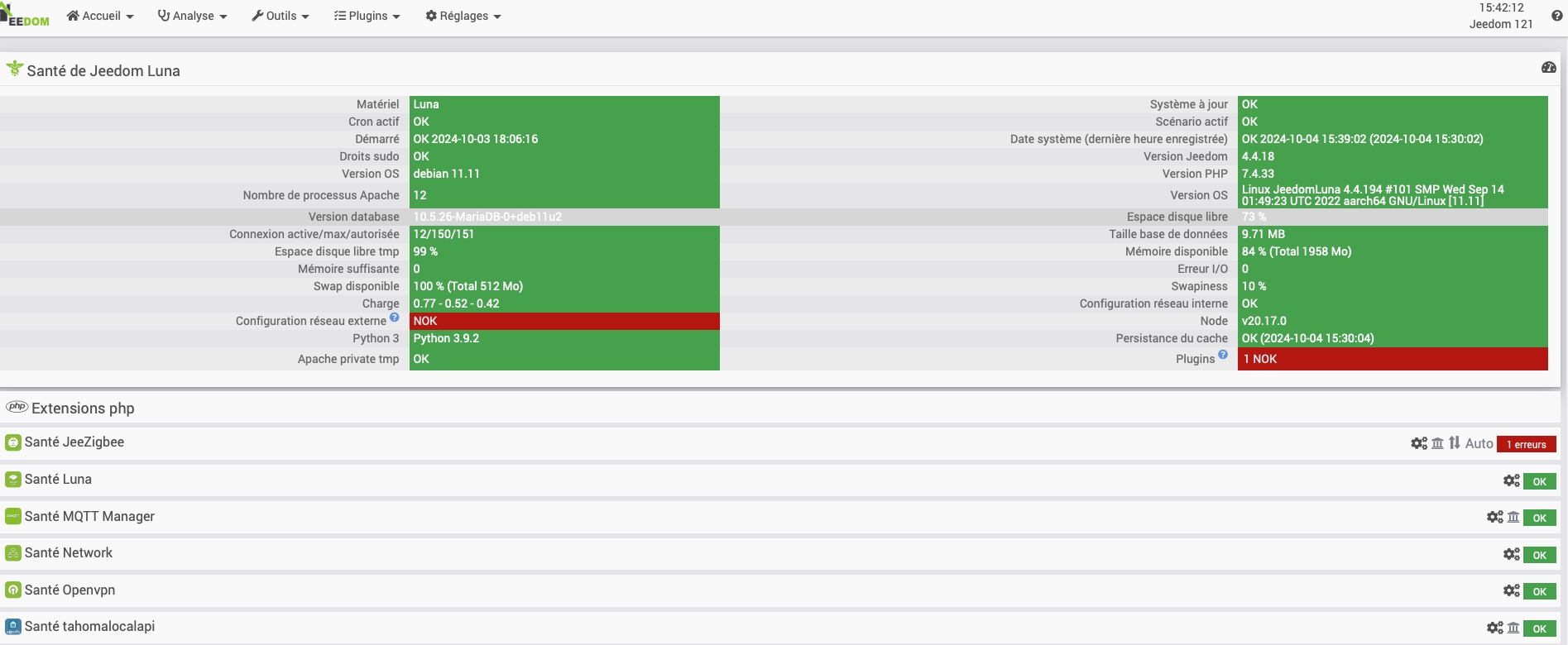

Du coup c’est une box officielle et neuve, c’est le support qu’il faut contacter à mon avis car elle est sous garantie.
Bien cordialement
Faire un ticket ou contacter le vendeur.
La box est à jour, i.e. avec nodejs 20?
La.page santé jeedom aurait aidé en fait.
ok merci du conseil
Je contacte le support
Mais pour la suite, quand on parle de page « santé », c’est un screen de cet écran que je dois envoyer ?
Oui on le dit
