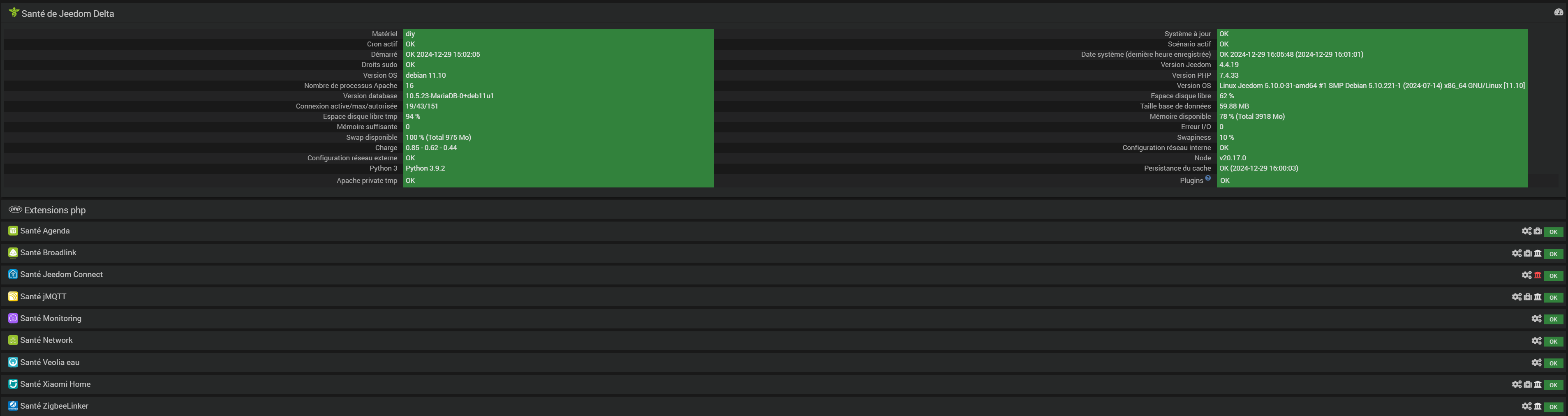

Voici ma page santé
Je suis ouvert à toute suggestion.
