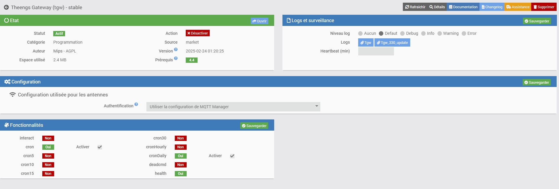

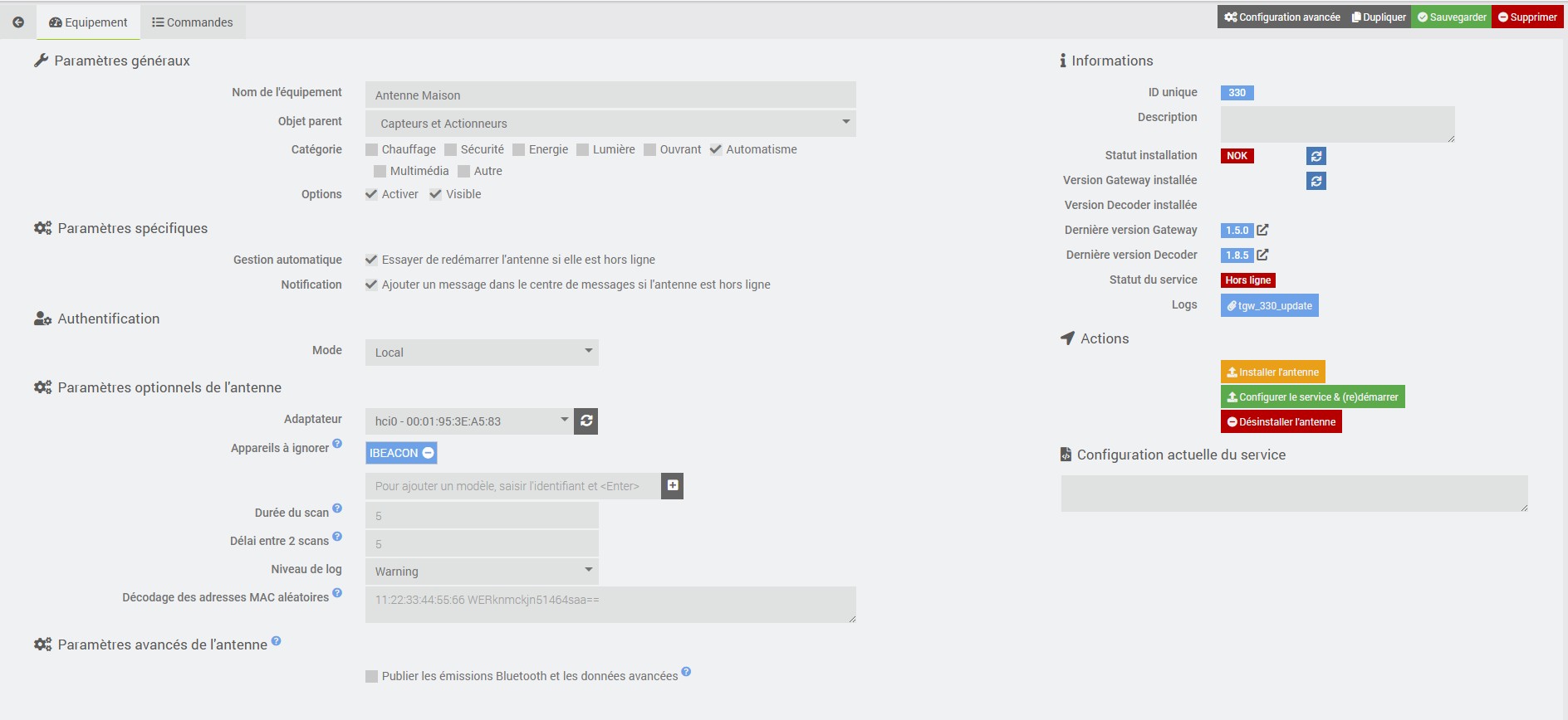

Donc en pièces attachées les copies d’écran des pages de config équipement et plugin.
Puis la copie du log du plugin.
[2025-03-30 15:05:44][ERROR] : <span id="span_errorMessage">Veuillez d'abord installer l'antenne.</span>
[2025-03-30 15:05:44][ERROR] : Erreur sur tgw::pullGatewayVersion() : Veuillez d'abord installer l'antenne.
