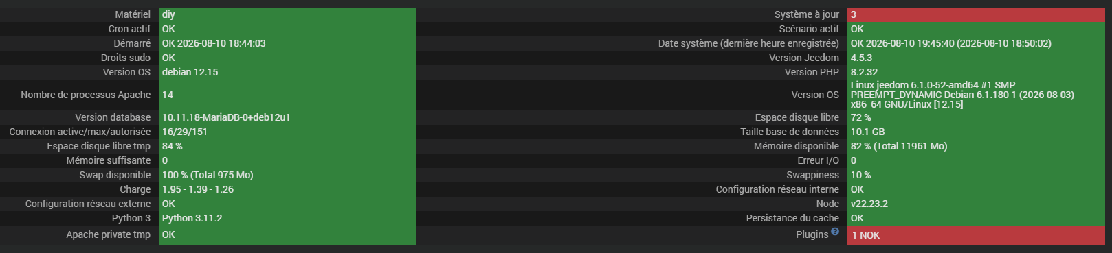

La page Santé :
Le plugin en NOK est le plugin-klf200
J’ai tenté avec la version Beta du plugin et j’ai le même souci.

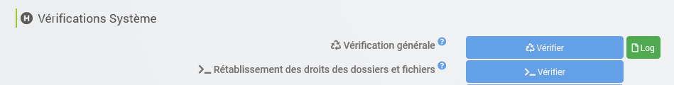

Hum déja de base tu as visiblement un pb de permissions.
Commence déjà depuis Réglages > Système > Configuration > Onglet OS/DB par lancer :
  • une vérification générale
  • un rétablissement des droits
Et poste ici le résultat de ces actions.

Pour le rétablissement des droits, j’avais déjà tenté avant mon message mais cela n’a rien changé.
Néanmoins, le plugin semble quand même fonctionner après avoir fait la modification indiquée ici KLF 200 Demon non OK - #11 par jpty même si ce n’est pas lié.
