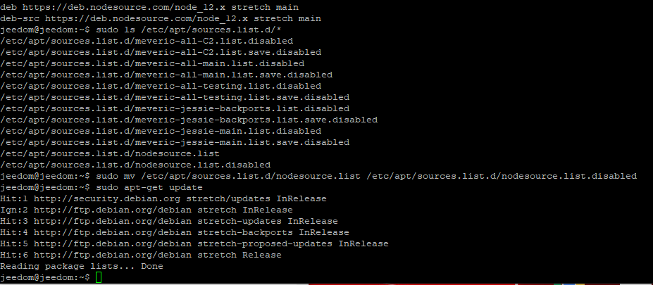

Retire nodesource.list à nouveau et fait :
sudo apt-get update
ok lance les dependances simplement
