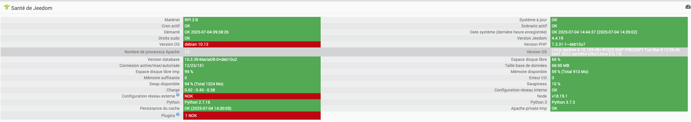

A votre santé :slight_smile: :
Debian 10, c’est en rouge pourtant.

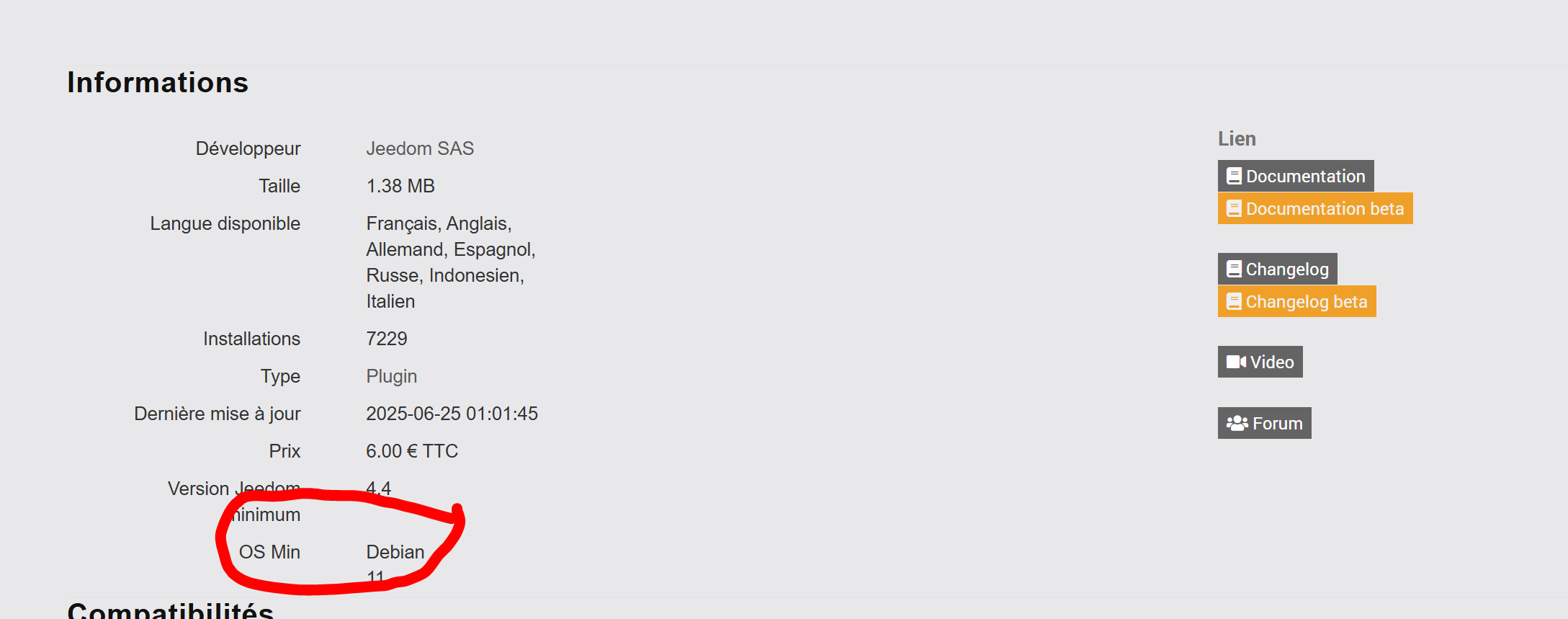

Et sur le market pour jeezigbee :
Version Jeedom minimum 4.4
OS Min Debian 11

Votre système est debian 10 alors que le plugin à besoin de debian 11. Donc impossible de l’installer.
Votre version debian:
Screenshot 2025-07-04 at 14.44.49

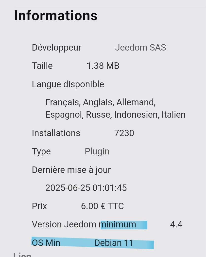

Ce que veut le plugin

Il faut lire jusqu’au bas de la page du market tout de même et c’est ce que montre Tonio16 :
OS mini : Debian 11

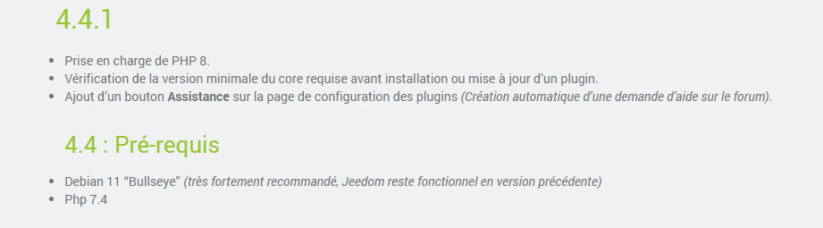

C’est pas vraiment une erreur, c’est juste que depuis la v4.4 le prérequis est Debian 11 mini
