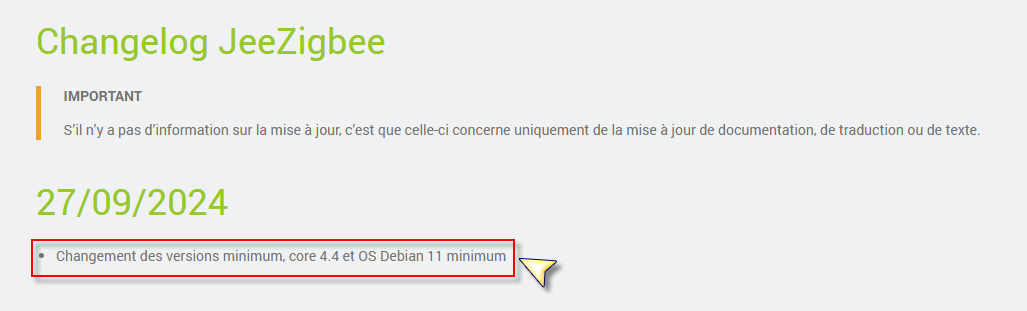

Il faut debian 11.
Vérifiez sur la page santé que votre debian est en version 11. Jee pense que vous etes sur la version 10 qui n’est plus supporté.
Pour avoir jeedom debian 11 sur une freebox, il faut installer debian 11 puis jeedom. Il n’y a plus d’image toute prête à ma connaissance.
Il y a x sujets qui l’indique, au fait.
