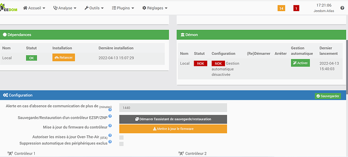

J’ai par contre dans la gestion du plugin sur la partie Demon statut :NOK et configuration NOK
J’ai mis 3 captures si cela peut vous aider

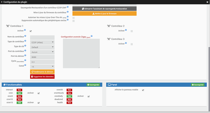

Il faudrait la config du contrôleur…
guss
Avril 13, 2022, 4:36
8
Peut-être est-cela la config ?
Ca ira baucoup mieux comme ça …

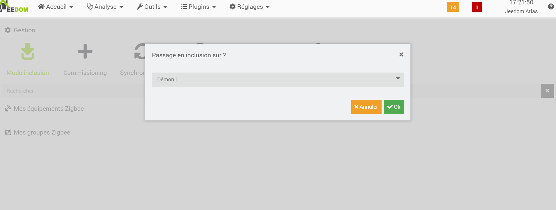

guss
Avril 13, 2022, 4:57
11
Excellent ca a fonctionné ! un grand merci
