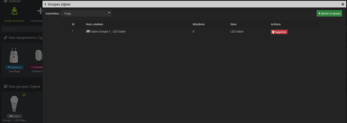

J’ai 2 prises Tuya qui marchent très bien mais il m’est impossible de les inclure dans le même groupe Zigbee.

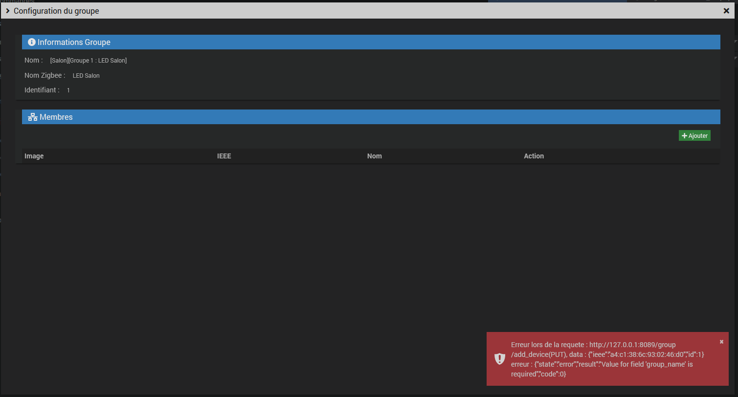

J’ai bien créé un groupe Zigbee puis tenté de rajouter mes prises dans le groupe et j’obtiens l’erreur suivante :
Erreur lors de la requete : http://127.0.0.1:8089/group/add_device(PUT), data : {« ieee »:« a4:c1:38:03:69:cc:16:09 »,« id »:2} erreur : {« state »:« error »,« result »:« Value for field ‹ group_name › is required »,« code »:0}

[2022-04-29 23:54:02]INFO : [GroupHandler.prepare] Json arg : {'name': 'LED Salon'}
[2022-04-29 23:54:02]DEBUG : Adding group: 1, LED Salon
[2022-04-29 23:54:02]INFO : 200 PUT /group/create (127.0.0.1) 9.56ms

[2022-04-29 23:54:15]INFO : [GroupHandler.prepare] Json arg : {'ieee': 'a4:c1:38:1e:4e:4f:76:9a', 'id': 1}
[2022-04-29 23:54:15]INFO : Traceback (most recent call last):
File "/var/www/html/plugins/zigbee/resources/zigbeed/restServer.py", line 384, in put
await zgroups.add_device(self.json_args)
File "/var/www/html/plugins/zigbee/resources/zigbeed/zgroups.py", line 57, in add_device
await device.add_to_group(_data['id'])
File "/usr/local/lib/python3.7/dist-packages/zigpy/device.py", line 271, in add_to_group
await ep.add_to_group(grp_id, name)
File "/usr/local/lib/python3.7/dist-packages/zigpy/endpoint.py", line 133, in add_to_group
res = await self.groups.add(grp_id, name)
File "/usr/local/lib/python3.7/dist-packages/zigpy/zcl/__init__.py", line 272, in request
payload = request.serialize()
File "/usr/local/lib/python3.7/dist-packages/zigpy/types/struct.py", line 209, in serialize
for field, value in self.assigned_fields(strict=True):
File "/usr/local/lib/python3.7/dist-packages/zigpy/types/struct.py", line 177, in assigned_fields
raise ValueError(f"Value for field {field.name!r} is required")
ValueError: Value for field 'group_name' is required
[2022-04-29 23:54:15]INFO : 200 PUT /group/add_device (127.0.0.1) 5.97ms

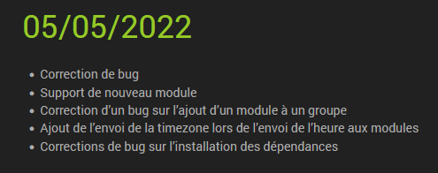

Merci pour le bugFix !
ChangeLog
