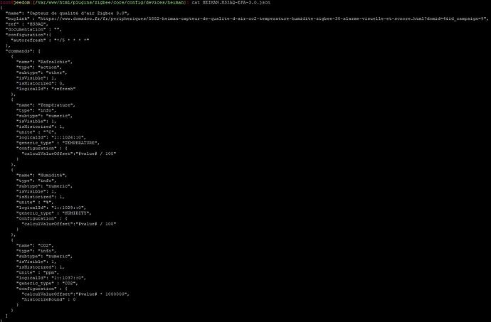

Je l’ai justement acheté car le site il était dit que c’était ok pour jeedom avec le plugin zigbee et conbee2 (ce que j’ai)
pourtant on dirait qu’il y a bien le fichier de conf correspondant
