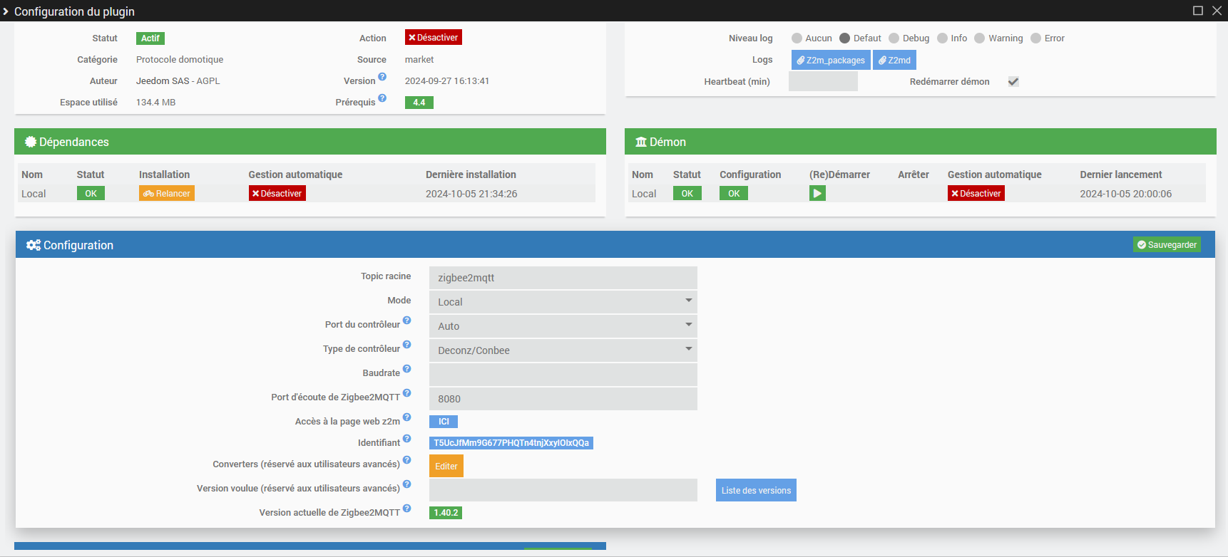

Donnez à minima votre page configuration. Nous ne sommes pas des devins…
Voir si le port de la clé n’aurait pas changé.
Voici la page de configuration de JeeZigbee:

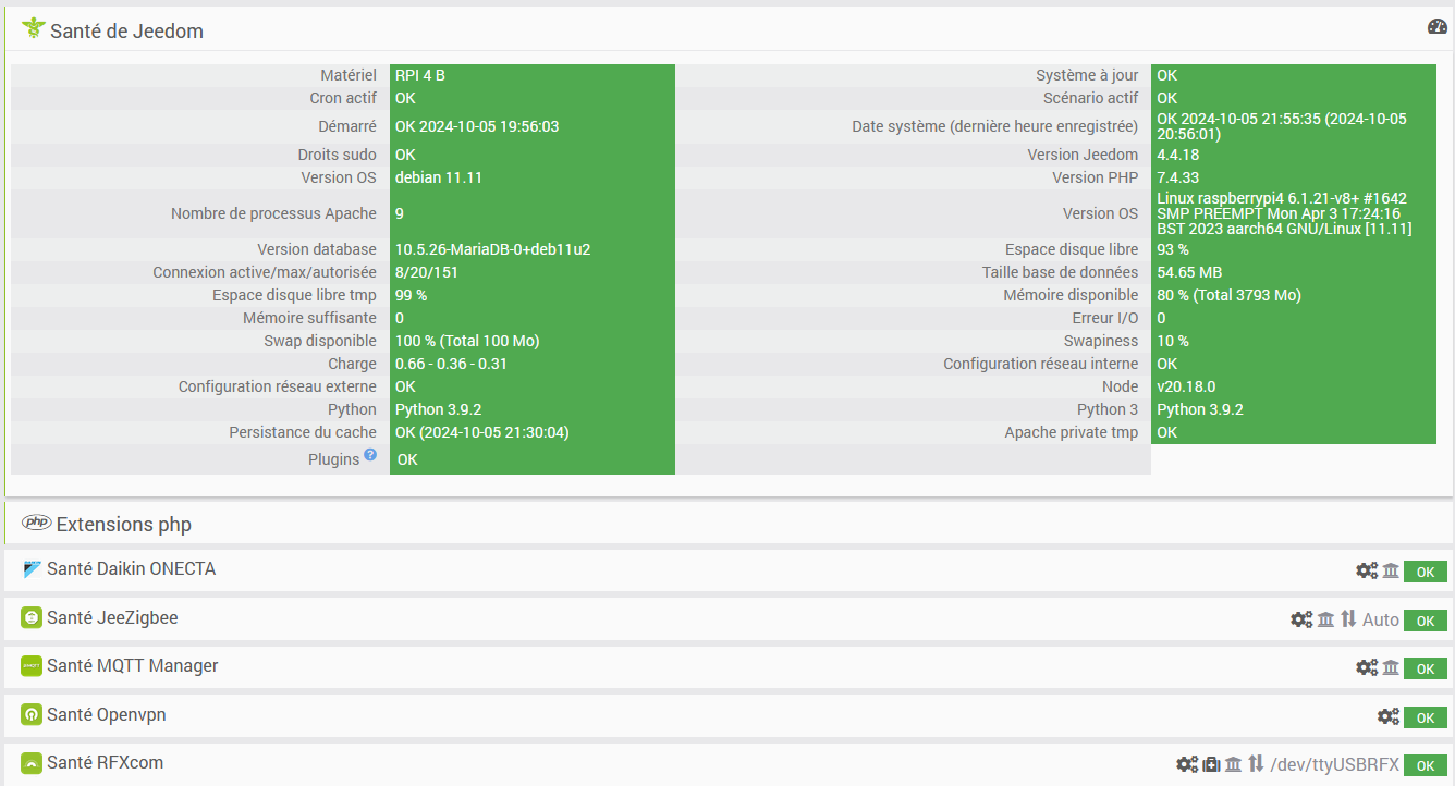

Rien de spécial sur la page de santé:
Perso je ne laisserai pas le port du contrôleur en auto !
Je choisirai le port by id de mo contrôleur déjà.
Merci pour la suggestion. J’ai testé et redémarré le daemon au cas où mais malheureusement pas d’amélioration.

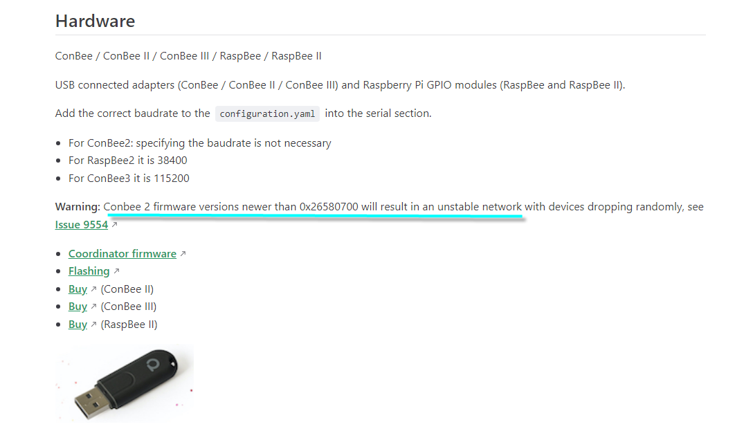

Quel firmware avez vous sur votre cle combee , car je sais que il y a une incompatibilité avec zigbee2mqtt.
Je ne suis pas sûr d’où trouver la version de la clé Conbee2 mais je le vois dans les infos brutes: 0x26660700. Vu le numéro de version je pense que j’ai une version plus récente. Ceci dit avant la mise à jour Debian 11 je n’avais pas de problème.
