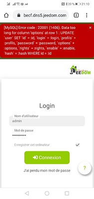

Depuis quelques jours quand je me connecte à mon Jeedom et que je met enregistrer le mot de passe sur cette ordinateur, j’ai l’erreur suivante :
J’ai cette erreur en local, sur pc, sur le téléphone, mais si je décoche j’arrive à me connecter.

Va dans réglage > Système, OS/DB et lance une vérification de la base de donnée.
Sinon essaye de créer un autre utilisateur (avec les droits admin probablement) et de voir si le problème se reproduit.
De manière général, je recommanderais de ne pas utiliser l’utilisateur « admin », du moins uniquement avec l’accès « local ».
Ou avec un autre mot de passe? mais cela m’étonnerait que cela change qlqch.
Merci pour la réponse.
je viens de tout tester, ça change rien.
l’assistance m’a répondu :+1:, j’avais trop de périphériques enregistrés dans les gestion d’utilisateur.
