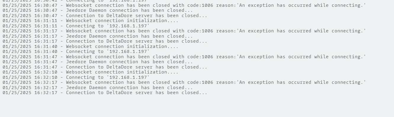

Je pense avoir renseigné correctement l’IP et l’adresse MAC, mais j’ai systématiquement l’erreur suivante :
« Websocket connection has been closed with code:1006 reason:'An exception has occurred while connecting » et parfois le code 1015 à la place du 1006.

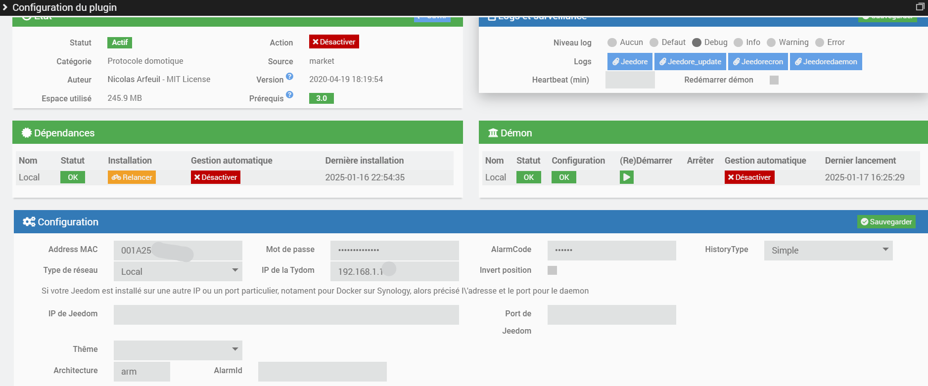

J’ai un doute sur le mot de passe, j’ai pris le mot de passe que j’utilise avec mon adresse mail pour me connecter sur l’appli tydom, mot de passe que j’ai modifié pour le rendre plus court que 15 caractères, et uniquement des lettres et chiffres (j’ai lu par ci par là que le pb pouvait venir de là)
Si jamais une âme charitable pouvait me dire ce que j’ai loupé… je vous joins la capture de log et la vue de ma config anonymisée.

le code qu’il faudrait mettre et le mot de passe du boitier TYDOM
j’ai cru comprendre ça aussi, mais je sais pas où trouver ce mot de passe… j’ai lu que ça pouvait être les derniers caractères de l’adresse MAC, mais j’ai essayé également et ça ne fonctionne pas plus…
du coup je viens de ressayer, maintenant j’ai l’erreur 1015 (mais avant le changement de mot de passe)
