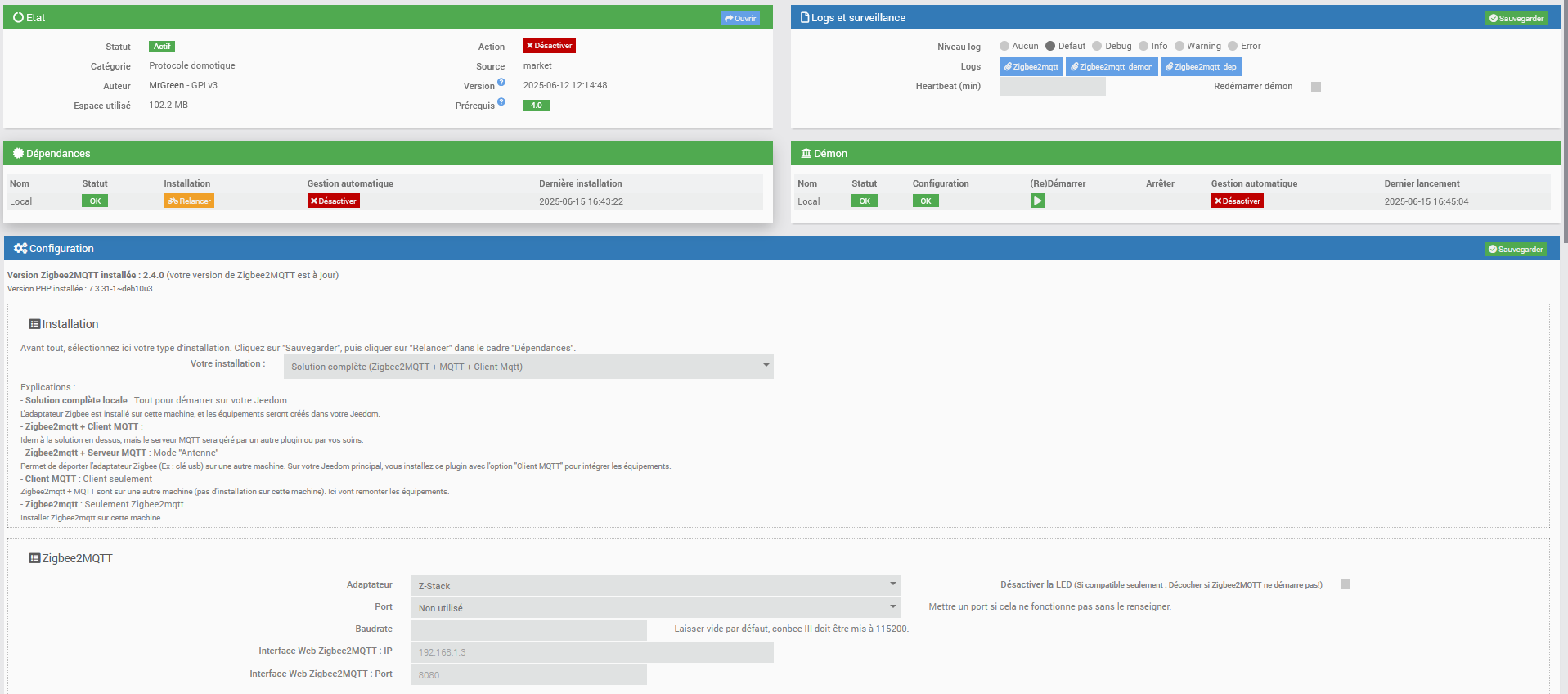

en début de semaine, ayant reçu mes détecteurs de fumée MOES zigbee, j’ai décidé de les inclure dans JEEDOM. Utilisant le plugin ZIGBEELINKER, j’ai donc tenté une première inclusion sans succès. Ma passerel est une clé SONOFF ZIGBEE 3.0 USB DONGLE PLUS. Les deux tentatives suivantes n’ayant pas plus de réussite, je me suis mis à surfer sur le forum pour essayer de résoudre mon affaire. Je suis tombé sur un post qui expliquait comment faire avec JEEZIGBEE. En voulant l’installer, cela m’a indiqué d’upgrader mon système en version 4.4 (j’étais en 4.3), ce que j’ai fais en upgradant tous les plugins non à jour.
Une fois JEEZIGBEE installé, j’ai vu dans la notice qu’il fallait installer MQTTMANAGER ce que j’ai donc fait. Et, plus acun équippement zigbee ne fonctionnait! Après bien des tentatives de toute sorte, j’ai désinstallé JEEZIGBEE et MQTTMANAGER en me disant que ça résoudrait peut être mes affaires. Bein non :confounded:, j’ai réinstallé les dépendances de ZIGBEELINKER mais j’ai toujours un message d’erreur dans le log: Impossible de trouver le client MQTT à contacter pour envoyer la demande (Configurez le client MQTT dans l’équipement).
Dans la page de configuration du plugin tout est au vert.

Bonjour.
Je vois dans la copie d’écran en bas, que vous n’avez pas mis de port et sur la même ligne, il est indiqué que cela ne peut pas fonctionner sans avoir saisi un port.
L’avez vous lu ?

Concernant le port et l’adresse IP je pensais que les adresses indiquées grisées étaient celles entrées par défaut. Ce soir j’essaierais de les rentrer à la main (1883 en port).
