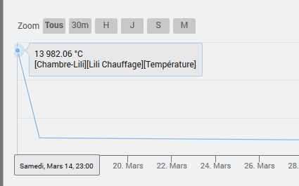

j’essaie de supprimer une valeur extravagante (13982 °C) dans l’historique de mes valeurs de température, mais j’ai beau mettre 19, rien ne se passe, je conserve cette valeur.
Qulequ’un auarit-il une idée de ce qu’il faut faire pour éliminer cette valeur ?

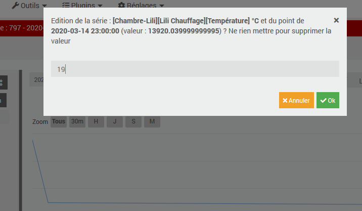

c’est ce que je fais, mais la valeur saisie n’est pas prise en compte …
Et si vous laissez vide, la valeur disparaît?
C’est quoi l’erreur en rouge derrière la boite de dialogue?

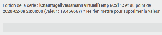

Après édition, j’ai ça:
pareil, la valeur reste

« Aucun point ne correspond pour l’historique : 797 - 2019-11-15 23:00:00 »
pas d’autre précision

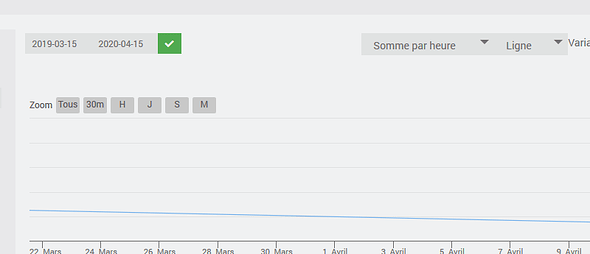

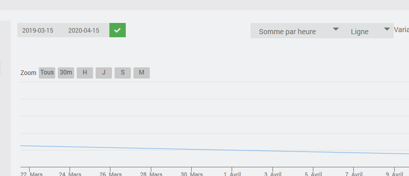

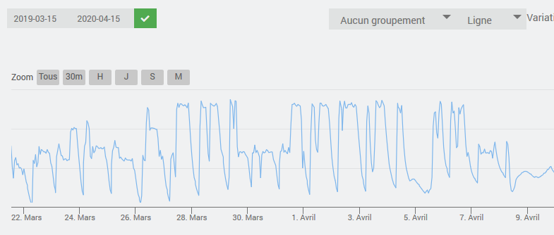

J’affichais l’historique avec l’option regroupement « somme par heure ». Cette option fait bugger mes courbes historiques …
