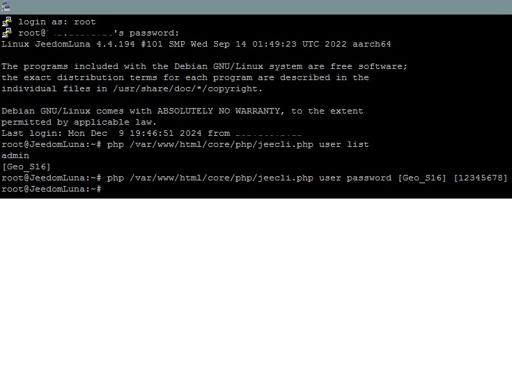

Au moment de l’installation tout se passe bien, sauf qu’au moment de se connecter à Luna ça m’indique « mot de passe ou nom d’utilisateur incorrect » (photo 2)

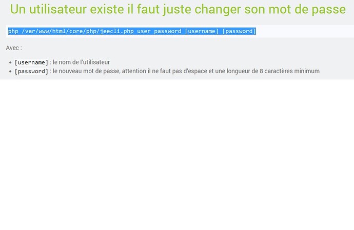

Malgré être sûr de mon mot de passe, je suis la méthode pour réinitialiser le mot de passe, en utilisant le logiciel « Kitty »
Et c’est là le problème, la commande (photo 1) ne donne rien (photo 2)

Enlevez les « [ ] » autour de vos credentials
Magnifique, un grand merci c’était tout simple au final ! :confetti_ball:
Difficile lorsqu’on y connait pas grand chose :innocent:
Ou alors il faut aussi les taper lors du login :upside_down_face:
