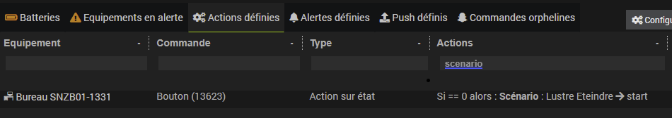

Tu as regardé dans Analyse/Equipement/Actions définies comme décrit dans mon post précédent ?
exemple :
vérifie si tu as pas « Test2 » dans la liste.

@Phpvarious :
Je n’ai qu’une seule action qui lance un scenario, et ce n’est pas celui-ci :
J’avais déjà cherché le mot clef Test2 : rien
