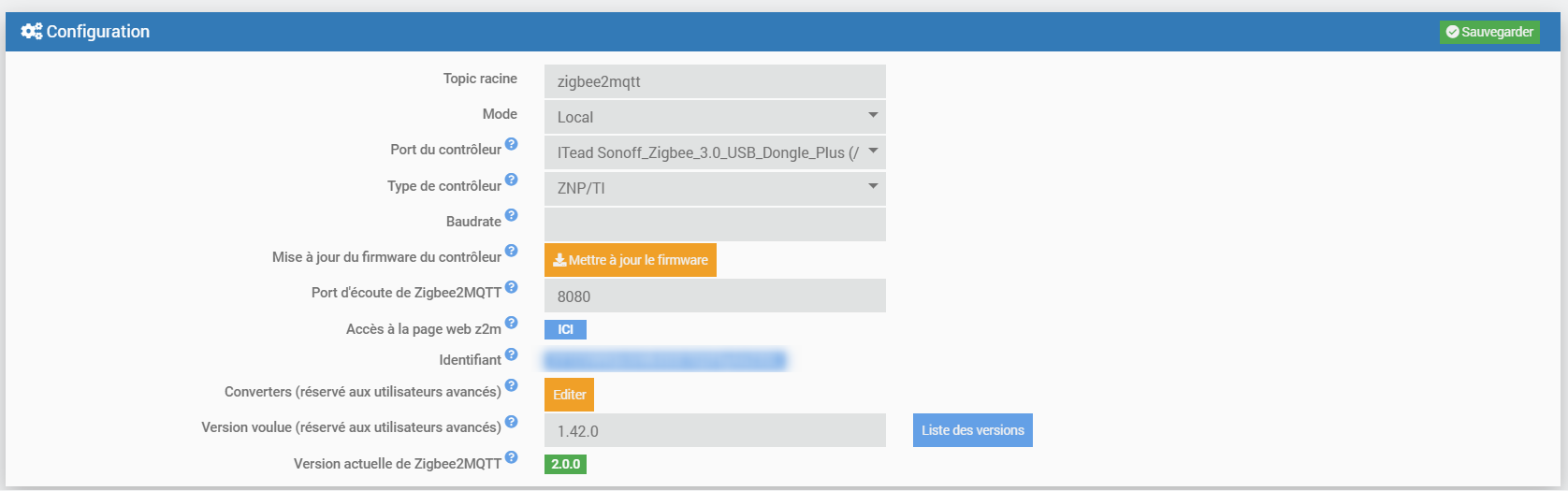

Impossible de repasser à la version 1.42.0 de Z2m
Comme beaucoup, j’avoue ne pas m’être renseigné sur la mise à jour de Z2m en 2.0.0 et je ne dispose actuellement pas d’un environnement d’acceptance. J’ai fait la mise à jour de Z2m en 2.0.0.
Par contre impossible de revenir en 1.42.0 comme le propose certains utilisateurs…
voici les logs:

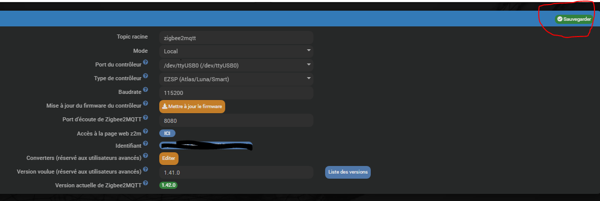

Vous avez bien cliqué sur sauvegarder ?
Malheureusement oui …
bonjour,
J’ai eu le même problème après plusieurs tentatives de sauvegardes et de relances.
J’ai fini par faire un backup. tout est ok
Adrien

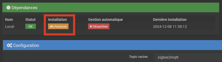

Question sans doute bête et inutile, mais on ne sait jamais…
ET
relancé les dépendances ?
Bonjour Antiox,
Vous voulez dire que vous avez recharger un backup ? Je souhaiterai éviter car j’ai une historisation de certains paramètres …
Bien à toi,
Bonjour DanielJ,
Oui j’ai bien cliqué sur sauvegardé et relancer les dépendances, d’ailleurs, on peut le voir dans les logs:

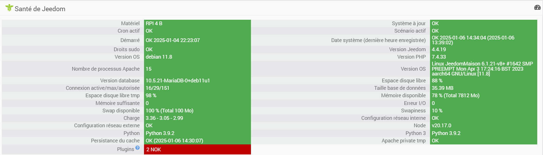

Est-il possible aussi d’avoir la page santé……
Voici:

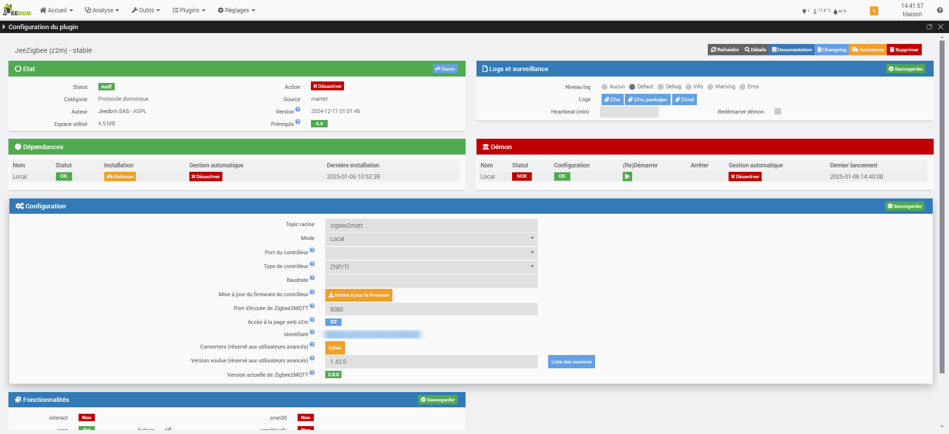

Page configuration jeezigbee entier stp.

Pour ce qui est de l’erreur, j’ai du mal à comprendre car j’ai accès au market, j’ai acheté les modules que j’utilises …
Il faut mettre quelque chose dans port contrôleur, car la il y a rien. :wink:

voici la configuration:

+ git checkout tags/1.42.0
fatal: not a git repository (or any of the parent directories): .git
+ npm ci
npm error code EUSAGE
npm error
npm error The `npm ci` command can only install with an existing package-lock.json or
npm error npm-shrinkwrap.json with lockfileVersion >= 1. Run an install with npm@5 or
npm error later to generate a package-lock.json file, then try again.
npm error
npm error Clean install a project
npm error
npm error Usage:
npm error npm ci
npm error
npm error Options:
npm error [--install-strategy <hoisted|nested|shallow|linked>] [--legacy-bundling]
npm error [--global-style] [--omit <dev|optional|peer> [--omit <dev|optional|peer> ...]]
npm error [--include <prod|dev|optional|peer> [--include <prod|dev|optional|peer> ...]]
npm error [--strict-peer-deps] [--foreground-scripts] [--ignore-scripts] [--no-audit]
npm error [--no-bin-links] [--no-fund] [--dry-run]
npm error [-w|--workspace <workspace-name> [-w|--workspace <workspace-name> ...]]
npm error [-ws|--workspaces] [--include-workspace-root] [--install-links]
npm error
npm error aliases: clean-install, ic, install-clean, isntall-clean
npm error
npm error Run "npm help ci" for more info
npm error A complete log of this run can be found in: /root/.npm/_logs/2025-01-06T13_48_52_167Z-debug-0.log
+ npm run build
npm error code ENOENT
npm error syscall open
npm error path /var/www/html/plugins/z2m/resources/zigbee2mqtt/package.json
npm error errno -2
npm error enoent Could not read package.json: Error: ENOENT: no such file or directory, open '/var/www/html/plugins/z2m/resources/zigbee2mqtt/package.json'
npm error enoent This is related to npm not being able to find a file.
npm error enoent
npm error A complete log of this run can be found in: /root/.npm/_logs/2025-01-06T13_48_54_056Z-debug-0.log
+ chown www-data:www-data -R /var/www/html/plugins/z2m/resources/zigbee2mqtt
+ echo 9
+ php /var/www/html/core/class/../php/jeecli.php plugin dependancy_end z2m
rm: invalid option -- '/'
Try 'rm --help' for more information.
+ echo 10
+ rm /tmp/jeedom_install_in_progress_z2m
Alors a tu sauvegarder après sélectionner la clé ?
Après vide la log z2m_package.
Et relance les dépendances.
Et montre moi après les logs
Oui, mais j’ai refais la procédure
Voici les logs:
+ touch /tmp/jeedom_install_in_progress_z2m
+ echo 1
+ echo 2
+ sudo chmod +x /var/www/html/core/class/../../plugins/z2m/resources/pre-install.sh
+ sudo /var/www/html/core/class/../../plugins/z2m/resources/pre-install.sh
Launch pre-install of z2m dependancy
+ echo 3
+ php /var/www/html/core/class/../php/jeecli.php plugin install mqtt2
PHP Fatal error:  Uncaught Exception: Echec lors du téléchargement du plugin (taille inférieure à 100 octets), veuillez réessayer plus tard. Cela peut être dû à une absence de connexion au market (effectuez un test de connexion depuis la configuration générale), lié à un manque d'espace disque, une version minimale requise ou un souci sur le plugin ou son achat, etc... in /var/www/html/core/class/update.class.php:311
Stack trace:
#0 /var/www/html/core/php/jeecli.php(47): update->doUpdate()
#1 {main}
thrown in /var/www/html/core/class/update.class.php on line 311
+ echo 4
apt: no process found
apt-get: no process found
+ sudo apt update
Get:1 http://archive.raspberrypi.org/debian bullseye InRelease [39.0 kB]
Get:2 http://raspbian.raspberrypi.org/raspbian bullseye InRelease [15.0 kB]
Reading package lists...
E: Method https has died unexpectedly!
E: Sub-process https received a segmentation fault.
+ echo 5
Get:1 http://raspbian.raspberrypi.org/raspbian bullseye InRelease [15.0 kB]
Get:2 http://archive.raspberrypi.org/debian bullseye InRelease [39.0 kB]
Building dependency tree...
Reading state information...
apt-utils is already the newest version (2.2.4).
git is already the newest version (1:2.30.2-1+deb11u3).
lsb-release is already the newest version (11.1.0+rpi1).
0 upgraded, 0 newly installed, 0 to remove and 188 not upgraded.
[Check Version NodeJS actuelle : v20.17.0 : [  OK  ]
Clean npm cache
npm warn using --force Recommended protections disabled.
+ echo 6
+ sudo apt install -o Dpkg::Options::=--force-confdef -y php-yaml
php-yaml is already the newest version (2.2.1+2.1.0+2.0.4+1.3.2-2).
+ echo 7
+ sudo systemctl restart apache2
+ echo 8
+ sudo chmod +x /var/www/html/core/class/../../plugins/z2m/resources/post-install.sh
+ sudo /var/www/html/core/class/../../plugins/z2m/resources/post-install.sh
+ echo Launch post-install of z2m dependancy
+ realpath /var/www/html/core/class/../../plugins/z2m/resources/post-install.sh
+ dirname /var/www/html/plugins/z2m/resources/post-install.sh
+ BASEDIR=/var/www/html/plugins/z2m/resources
+ [ -d /var/www/html/plugins/z2m/resources/zigbee2mqtt ]
+ rm -rf /var/www/html/plugins/z2m/resources/zigbee2mqtt
+ mkdir /var/www/html/plugins/z2m/resources/zigbee2mqtt
+ git clone --depth 1 https://github.com/Koenkk/zigbee2mqtt.git /var/www/html/plugins/z2m/resources/zigbee2mqtt
Cloning into '/var/www/html/plugins/z2m/resources/zigbee2mqtt'...
error: git-remote-https died of signal 11
+ cd /var/www/html/plugins/z2m/resources/zigbee2mqtt
+ [ -f /var/www/html/plugins/z2m/resources/../data/wanted_z2m_version ]
+ cat /var/www/html/plugins/z2m/resources/../data/wanted_z2m_version
+ wanted_z2m_version=1.42.0
+ [ ! -z 1.42.0 ]
+ echo Need version : 1.42.0
+ git fetch --all --tags
+ npm ci
npm error
npm error
npm error
npm error Usage:
npm error npm ci
npm error
npm error Options:
npm error
npm error
npm error A complete log of this run can be found in: /root/.npm/_logs/2025-01-06T13_59_08_176Z-debug-0.log
+ npm run build
npm error errno -2
npm error enoent
npm error A complete log of this run can be found in: /root/.npm/_logs/2025-01-06T13_59_10_127Z-debug-0.log
+ echo 9
+ echo 10
Votre système n’est pas à jour. Il faudrait faire un update depuis la console ssh pour être sur d’avoir les correctifs les plus récents.
Enfin, c’est mon opinion. Il suffitait de lancer cette commande.
sudo apt update && sudo apt upgrade -y
Voici la résolution suite à quelques échanges avec @vegeta0911.
Voici la procédure:
Restart de jeedom
mise à jour du plugin Jeezigbee
mise à jour de la dépendance en 1.42.0
Encore Merci @vegeta0911 !!
