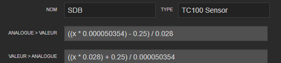

Impossible de rentrer sur jeedom la formule de calcul ipx800 V4
impossible d’avoir la bonne température sur jeedom de ma ipx800 V4 !!
j’ai essayé de rentrer les formules là .
j’ai une sonde TC100 Sensor
(( #value# *0.000050354)-0.25)/0.028
((#value# * 0.028) + 0.25) / 0.000050354
quelqu’un à une réponse svp
Merci d’avance

Voici ce que j’ai dans mon virtuel quant je vais chercher ma température dans le plugin de l’ipx 800 V4
J’ai mis ma formule dans configuration du virtuel mais une fois sauvegarder j’ai 0 comme température !!
Quand je tape avec la valeur 2030 ta formule, je tombe sur -0,5 tu as bien autorisé les valeurs négatives dans valeur mini ?

Voici ce que j’ai sur ma ipx800 v4
Et pour récupérer la valeur de ( 22.4 ) je dois rentrer un formule de calcul sur mon virtuel .
