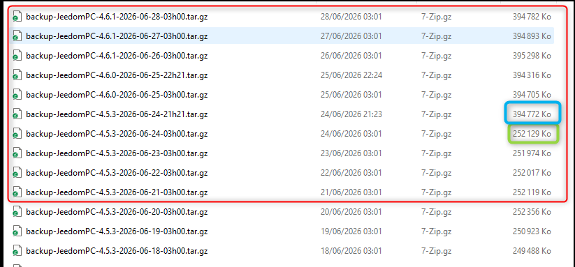

je trouve étrange l espace utilisé en plus au niveau de ma sauvegarde
je sais plus ce qu’il y a eu ou que j’ai fais le 24 au soir
le problème est suremen tlie
je vais restaurer le bakup du 24 matin su rmon jeedom de test pour voir ce que cela donne

j’ai restaure la sauvegarde du 25/06 a 03h00, cela semble bon
je sais pas ce que j’ai fait le 25 avant 21h21, peux être le vidage du cache !!!
par contre je sais pas ce qui a fait grimpé mon espace de sauvegarde depuis le 24/06 21h21
