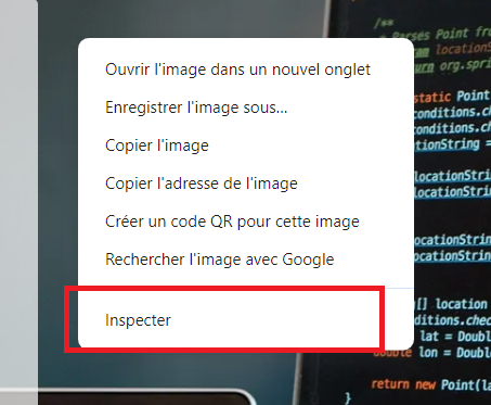

2/ faites un clic droit n’importe où sur la page et sélectionnez Inspecter

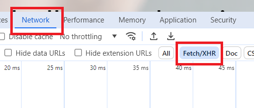

3/ cliquer sur l’onglet ‹ Network › puis sur le bouton ‹ Fetch/XHR ›

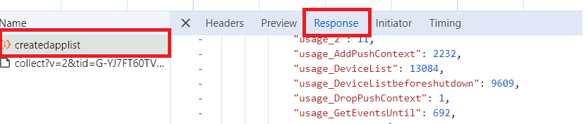

5/ cliquer sur la première URL de la liste ‹ createdapplist › puis sur l’onglet ‹ Response ›
Vous devriez avoir dans le contenu (au format JSON) une entrée client_id et une entrée client_secret
