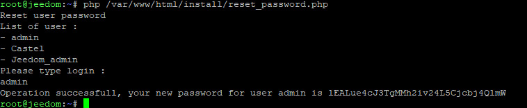

php /var/www/html/install/reset_password.php
et demandé le mot de passe pour admin qui est un des utilisateurs
Tout s’était donc bien passé en théorie… mais…
j’ai tapé admin et ce password dans l’interface web de login à la box Jeedom mais cela ne fonctionne pas.
Message : Mot de passe ou nom d’utilisateur incorrect
J’ai aussi essayé admin/admin. Quelqu’un aurait-il une solution ?

Je viens de créer un nouveau mdp admin puis je l’ai sélectionné dans Puppy et donc copié dans le champs la fenêtre d’accès Jeedom mais impossible de se connecter.
Jeedom mouline un peu puis les champs admin et mdp redeviennent vides.
