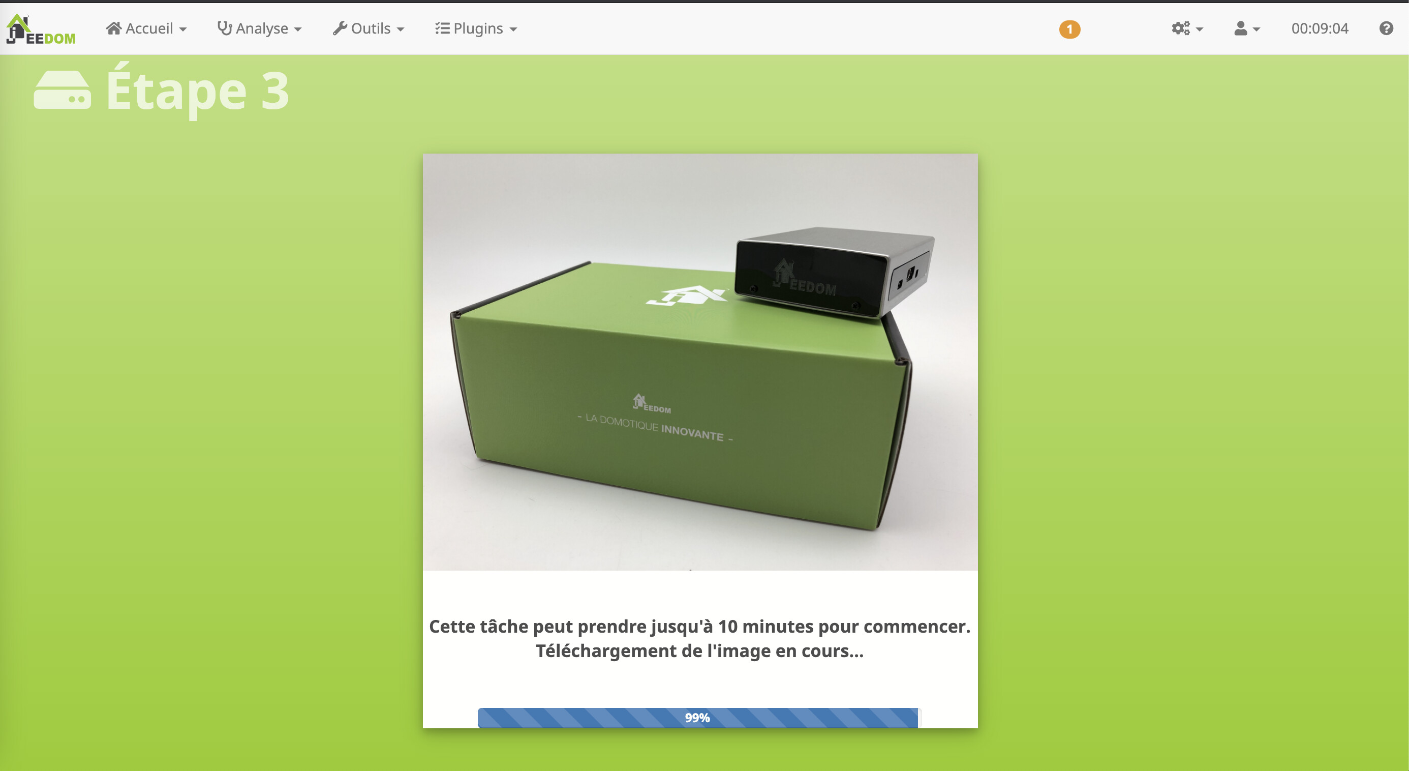

J’ai la toute dernière version de la v3 et je voulais migrer vers la v4.
Et je lance le process et migration et à chaque fois, le process bloque à l’étape 3 au niveau du téléchargement de l’image. à 99% ça fait des heures.
J’ai relancé une fois et toujours pareil, la barre progresse mais bloque.

J’ai testé en reformattant ma clé usb et en lançant à nouveau un process de migration et cette fois c’est passé.
Je suis loin d’avoir fini mais finalement j’ai pu avancer.
