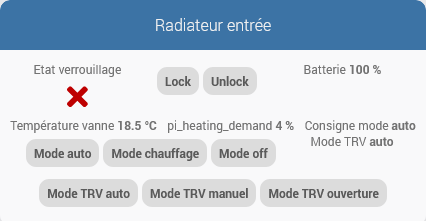

J’ai une vanne thermostatique NODON TRV-4.1 qui possède une action qui permet de verrouiller les commandes sur l’appareil lui-même.
D’après moi, quand je clique sur Lock, la croix rouge devrait être remplacée par une coche verte mais ça ne se produit pas. Pourtant, l’action est bien transmise car les commandes sur la vanne sont inopérantes.
En fait, que je clique sur Lock ou Unlock, l’état de la commande ne se met pas à jour et reste bloqué sur 0.
L’état de la commande est figé depuis le 23.01.2025

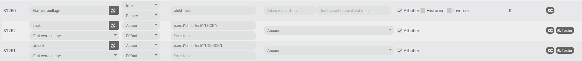

dans ta deuxieme copie ecran
dans les commandes lock et unlock, le champ au tu as « aucune » clic sur la liste deroulante et indique ta commande info etat pour les deux
sauvegarde et test pour voir …
Merci pour ta réponse. Dans cette liste déroulante je n’ai pas d’autre choix que « Aucune »
Arfffff
alors peut etre que mais j en doute car d apres ton post ca fonctionnait avant
mais juste comme ca, ta commande info est en binaire
tes commande lock et unlock envoi elles des info sous forme « lock » et « unlock »
donc je pense que ton etat devrais remonter lock ou unlock non ?

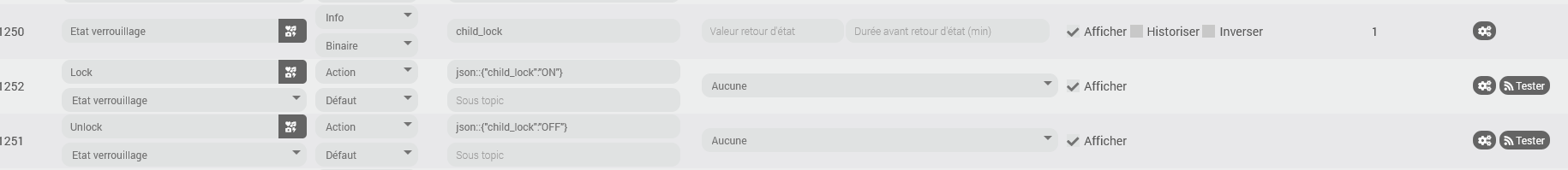

En modifiant le Logical ID des commandes action ça fonctionne.
J’ai remplacé :
json::{« child_lock »:« LOCK »} par … json::{« child_lock »:« ON »}
json::{« child_lock »:« UNLOCK »} par … json::{« child_lock »:« OFF »}
Je me demande toutefois si ça ne risque pas de poser des problèmes plus tard ?

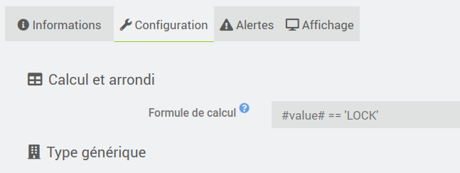

Je pense que c’est un problème de compréhension entre Zigbee2MQTT et Jeezigbee
L’info est bien binaire mais avec 2 valeurs textes et non 2 valeurs numériques
Cette commande étant booléenne, il est préférable de la laisser en commande binaire.
Et mettre #value# == 'LOCK' dans la Formule de calcul.
Capture d’écran du 2025-02-05 09-59-05
Ta solution qui me paraît encore plus satisfaisante que celle de @Bonjour. De cette façon, ma commande « LOCK » prend bien la valeur « 1 » et ma commande « UNLOCK » prend la valeur « 0 ».
