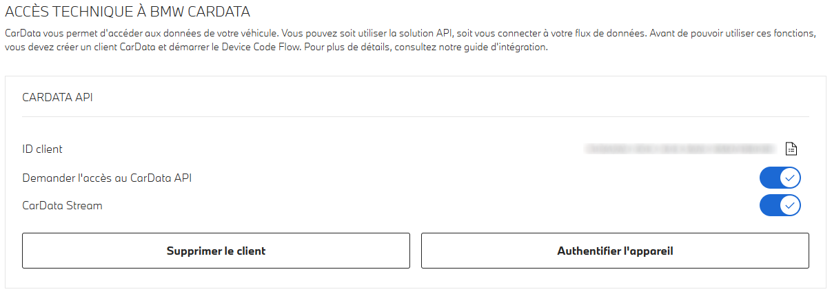

Oui je peux le supprimer mais pas faire authentification.
Ca devient pénible ces serveurs BMW. J’ai l’impression que tous les nouveaux utilisateurs galèrent !!!
Pourrais tu reprendre la procédure en faisant d’abord une réinitialisation complète sur ton compte BMW rubrique CarData :
Puis ensuite tu reprends la procédure complète indiquée sur la doc en attendant bien les 30s entre chaque étape pour être sur que chaque modification soit bien prise en compte :wink: Le problème vient souvent de là !
Puis nouvelle synchro et me redonner ensuite les logs myBMW en mode debug. En MP pour plus de confidentialité :wink:
Ok je fais ça toute suite, merci à toi.
Il faut attendre un retour de leur part a priori, jusqu’a 24h
Tu vas recevoir un mail sous 15min normalement :wink:
J’ai bien recu le mail comme quoi c’etait fait mais c’est tout actif sur le site.
Si tu fais un CRTL+F5 aussi ?
Leur site est vraiment pourri :face_with_symbols_on_mouth:
oui oui mdr

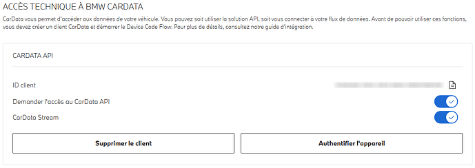

Bon bha j’ai attendu toute une nuit et ça ne m’a rien supprimé… j’ai toujours cardata api et stream activée même après avoir lancé 2 fois la remise à zéro.
J’ai eu ce souci et la seule solution pour moi ça a été celle la Impossible a faire fonctionner - #25 par lperenna
J’ai vraiment tout supprimé coté BMW… puis recréé en suivant la procédure
Bon j’ai refait la procédure complète de synchro chez moi (avec suppression du token) et ca fonctionne toujours.
Pas d’annonce de changement côté API non plus.
Rapide check côté ioBroker et HA, idem aucun changement du code des plugins non plus !
C’est vraiment bizarre ce truc !
Petite précision : il ne faut pas cliquer sur « Authentifier l’appareil » :wink:
On ne sait jamais !
Je n’ai pas cliqué dessus…

[2026-07-17 22:59:35] DEBUG  Message received from daemon
[2026-07-17 22:59:35] DEBUG  Message : {"event": "refresh_token_required", "reason": "Bad user name or password"}
[2026-07-17 22:59:35] DEBUG  ┌─Command execution : getIdToken
[2026-07-17 22:59:35] DEBUG  | ID Token :
[2026-07-17 22:59:35] DEBUG  └─End of getting ID Token
[2026-07-17 22:59:35] DEBUG  Send to daemon : {"apikey":"IO3zEmxxxxxxxxxxxxcfHyccbPkeL1axLXvtxsAxxxxxxjGEoA50GjeVn99","action":"refreshToken","param":null}
[2026-07-17 22:59:47] DEBUG  ┌─Command execution : authenticate
[2026-07-17 22:59:47] DEBUG  | Brand : BMW - Connection car vin : xxxxxxxxxxxxx with client ID : xxxxxx-f371-46d8-86e7-xxxxxxxxxx
[2026-07-17 22:59:47] DEBUG  | Result Authentication Stage 1 - getDeviceCode() : {"user_code":"7xxxxx","device_code":"eyxxxxxxxxxOiJIUzI1NiJ9.eyJhdWQiOiJodHRwczovL2Zvcmdlcm9jay1ibHVlLnByb2QtZ2NkbS5ldS1jZW50cmFsLTEuYXdzLmNsb3VkLmJtdzo0NDMvYW0vb2F1dGgyIiwibmJmIjoxNzg0MzIxOTg3LCJ1c2VyX2NvZGUiOiI3SHEzWmFrNiIsImlzcyI6Imh0dHBzOi8vZm9yZ2Vyb2xxxxxxxxxxC1nY2RtLmV1LWNlbnRyYWwtMxxxxxx3MuY2xvdWQuYm13OjQ0My9hbS9vYXV0aDIiLCJleHAiOjE3ODQzMjIyODcsImlhdCI6MTc4NDMyMTk4NywianRpIjoiMTE1MmFmMGMtNzBkZi00OWUyLWJjMzktNThjOGMwNjE4ODI1In0.9cL9j_HpRMlcmS1Zp7Bz561D4Qm_IHT4C4qZpAudVlQ","interval":5,"verification_uri":"https://customer.bmwgroup.com/oneid/link","expires_in":300}
[2026-07-17 22:59:55] DEBUG  | Result Authentication Stage 2 - getTokens() : {"fault":{"faultstring":"Invalid Access Token","detail":{"errorcode":"keymanagement.service.invalid_access_token"}}}
[2026-07-17 22:59:55] DEBUG  | Result Authentication : tokenOKat time 1784321995 and expires in :  s
[2026-07-17 22:59:55] DEBUG  | Url : https://api-cardata.bmwgroup.com/customers/vehicles/WBA21EF0505W74820/image
[2026-07-17 22:59:55] DEBUG  | Headers : ["Authorization:  ","x-version: v1","Accept: */*"]
[2026-07-17 22:59:55] ERROR  | Result getImage() : [401 - UNAUTHORIZED]
[2026-07-17 22:59:55] ERROR  | Result Authentication : you must (re)authenticate
[2026-07-17 23:00:58] DEBUG  Message received from daemon
[2026-07-17 23:00:58] DEBUG  Message : {"event": "refresh_token_required", "reason": "Bad user name or password"}
[2026-07-17 23:00:58] DEBUG  ┌─Command execution : getIdToken
[2026-07-17 23:00:58] DEBUG  | Brand : BMW - Connection car vin : WBA21EF0505W74820 with client ID : 6b4d2e90-f371-46d8-86e7-0e7517aeb470
[2026-07-17 23:00:58] ERROR  | Result Authentication : you must (re)authenticate
[2026-07-17 23:00:58] ERROR  <span id="span_errorMessage">you must (re)authenticate</span>
[2026-07-17 23:03:42] DEBUG  Message received from daemon
[2026-07-17 23:03:42] DEBUG  Message : {"event": "refresh_token_required", "reason": "Bad user name or password"}
[2026-07-17 23:03:42] DEBUG  ┌─Command execution : getIdToken
[2026-07-17 23:03:42] DEBUG  | Brand : BMW - Connection car vin : WBA21EF0505W74820 with client ID : 6b4d2e90-f371-46d8-86e7-0e7517aeb470
[2026-07-17 23:03:42] ERROR  | Result Authentication : you must (re)authenticate
[2026-07-17 23:03:42] ERROR  <span id="span_errorMessage">you must (re)authenticate</span>

J’ai une piste !
Pouvez-vous copier ce fichier (en le renommant en .json) dans le répertoire /data/ du plugin (et en renommant l’ancien en .old, sait-on jamais)
TelematicsDataCatalogue.txt (139,6 Ko)
Puis relancer une authentification ?
