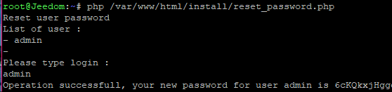

Vous arrivez à vous connecter à Jeedom avec l’utilisateur admin ?
Si non il faut réinitialiser son mot de passe. Tout est décrit là au paragraphe > 3.3.50:
https://doc.jeedom.com/fr_FR/howto/reset.password
Après connexion en admin avec le nouveau mot de passe, vous aurez accès à votre utilisateur et pourrez modifier son mot de passe.
Je viens de vérifier la procédure fonctionne pour admin:
C’est quoi à la place de … ?
Un grand merci jpty ça a fonctionné!
Je suivais la procédure pour la version 4.2
Je vais pouvoir m’y remettre.
