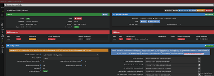

Impossible de lancer Zwave JS
Suite nouvelle reinstall et load d’un backup, impossible de faire tourner zwaveJS alors qu’il fonctionnait parfaitement avant la reinstall
Voici les elements que je peux fournir :
Jeedom sur un SSD
Le dongle Zwave (aeotec 7) est branché au meme port USB2 qu’avant la reinstall

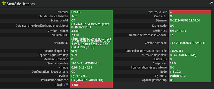

Santé :
Les updates dispo :

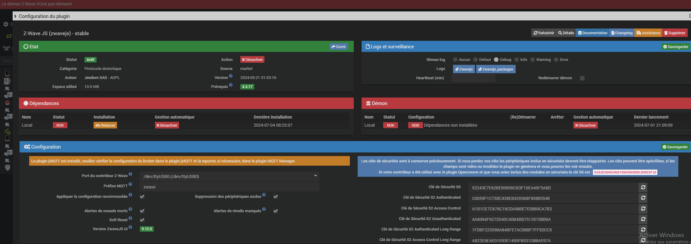

Le plugin :
