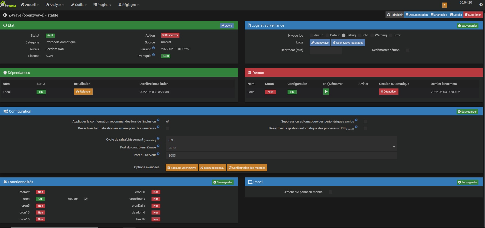

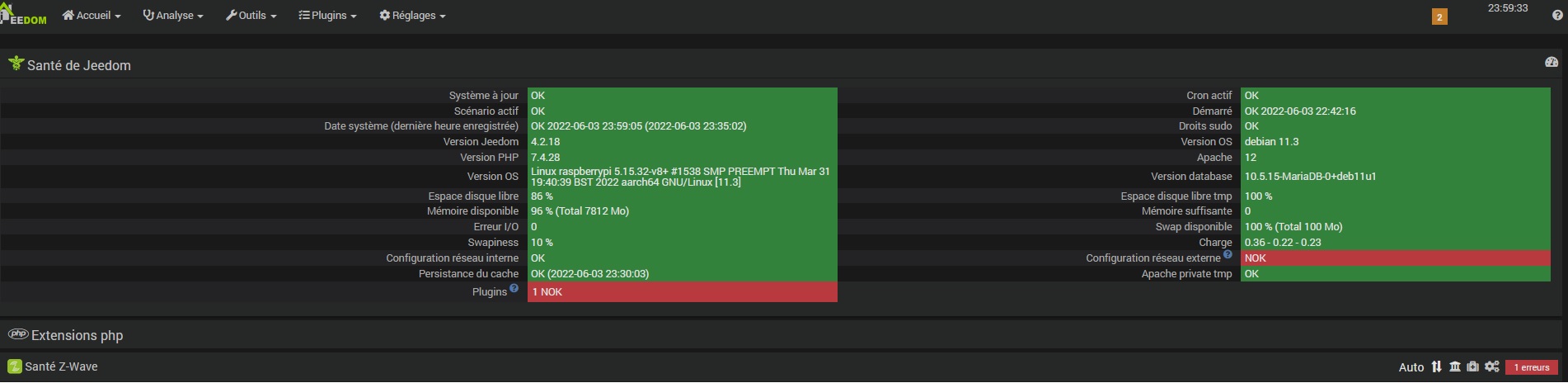

Je dispose d’un RPI 4 et d’une clé Z-Wave Everspring SA413. J’ai donc installé via Raspberry Pi Imager l’OS Raspberry Pi Os Lite (64 bits) puis effectué l’installation de Jeedom et de son plugin Z-wave.

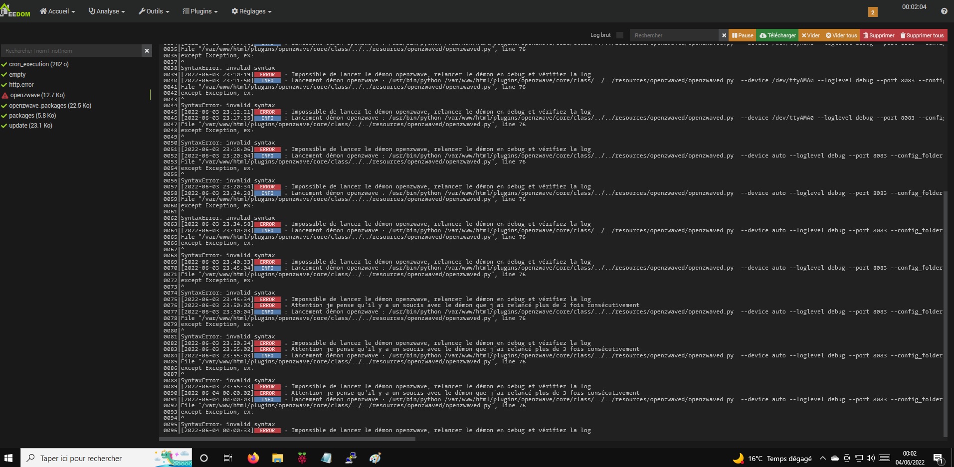

Cependant malgré l’installation des dépendances, le démon ne s’exécute pas avec les log’s d’erreur suivant :

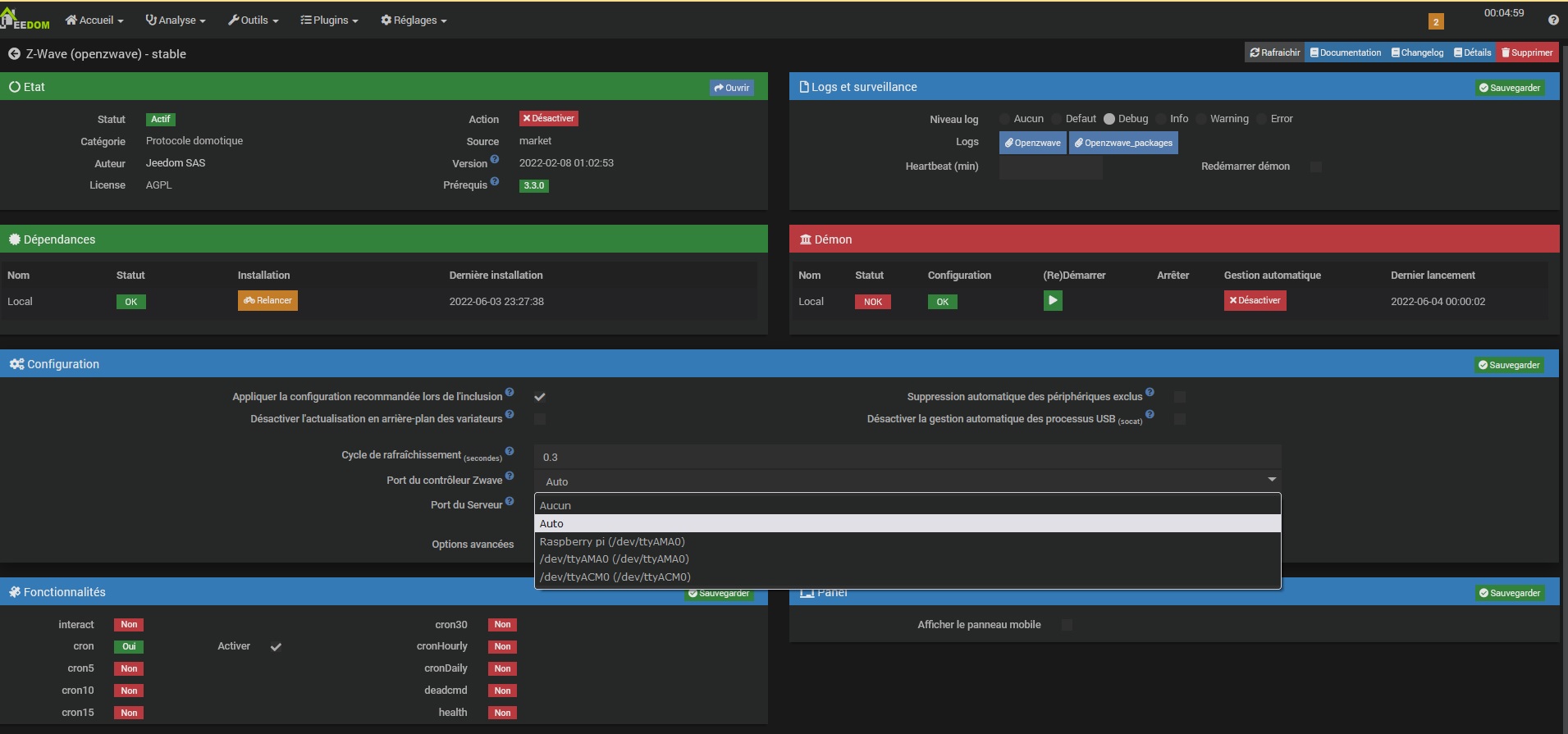

J’ai même fait une RAS du RPI4 avec ré-installation de jeedom mais toujours le même souci. J’ai également parcouru le forum et rencontré des problèmes similaires pour certaines personnes. Mais même en y insérant certaines commandes qui étaient préconisées, toujours rien.
Résultat de la commande -lusub :

Il faut installer debian 10.
https://community.jeedom.com/search?q=%23plugins:protocole-domotique%20tags:plugin-openzwave%20python2
Merci Jeandhom pour votre retour. Effectivement le problème vient de la version 11. Désolé également de ne pas avoir trouvé la réponse à mon problème pourtant rencontré sur le forum. Recherche mal orientée. Bonne soirée
