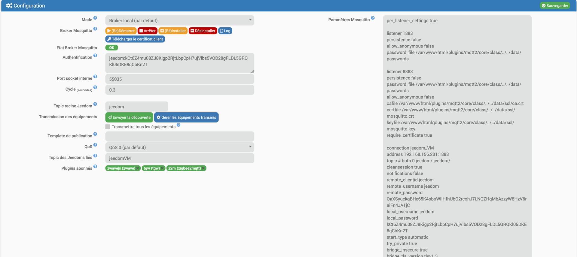

au passage, le plugin n’utilise pas mqtt2 donc sa config n’est pas nécessaire ici

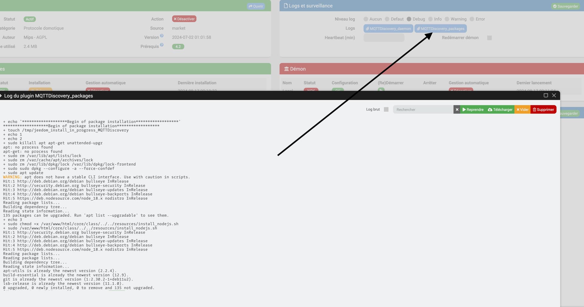

Ce n’est pas le log des dépendances de mqtt discovery ca…
comment se fait-il que ca soit un fichier package?
on voit un chemin vers mqtt2:
cd /var/www/html/core/class/../../plugins/mqtt2/resources/mqtt2d
je ne comprend pas ce qu’il s’est passé sur ton installation, as-tu modifié / copié des fichiers manuellement sur ton jeedom?
=> réinstalles le plugin depuis le market

je comprend bien que c’est un log dans lequel il est écrit ceci par exemple:
jeedom_install_in_progress_MQTTDiscovery
et peut-être que le fichier vient de là ou se nomme comme cela mais … ce n’est pas le log du plugin; ca c’est un de mes logs:

selon moi tu as le fichier packages.json du plugin mqtt2 qui a été copié ou déplacé dans le dossier de mqttdiscovery du coup le core lance l’installation en se basant sur ce fichier
mais pour ca, faut l’avoir déplacé manuellement, je ne vois pas d’autre possibilité
