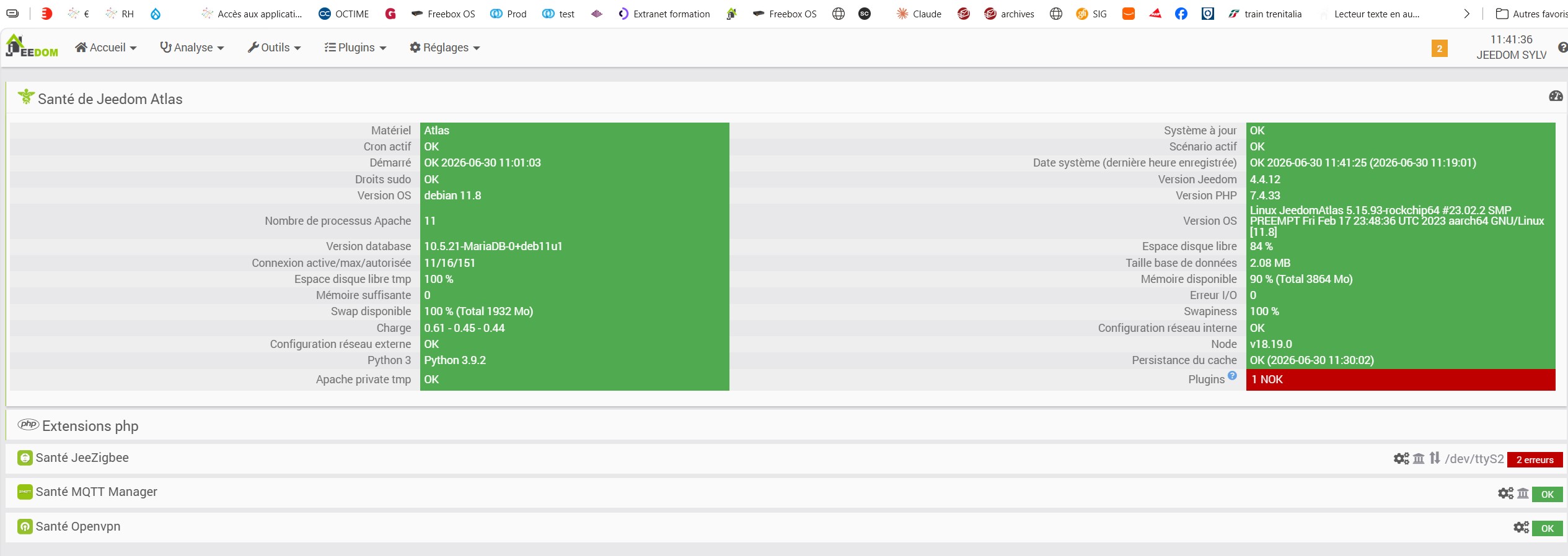

Et nous donner la copie de la page santé Jeedom
Parfait, j’avais pas vu qu’il y avait encore des mise a jours
Vous devriez aussi planifier une mise à jour de l’image système, voir procédure « reset usine »
