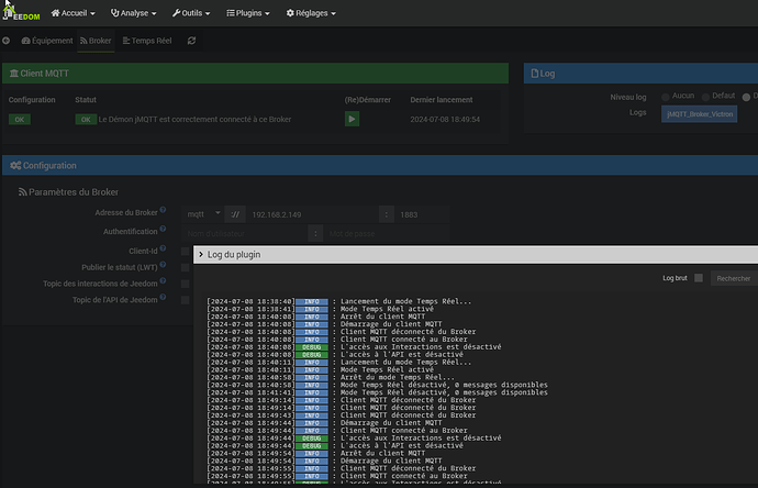

Donc quand je crée un broker sur jMQTT, je renseigne son IP (du victron) mais impossible de voire "en temps réel) les messages…

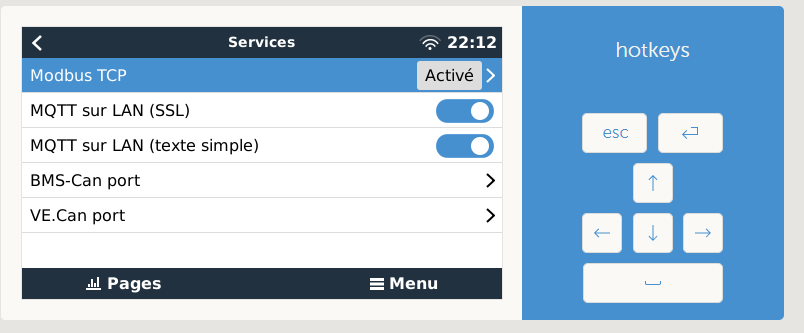

oui je confirme, que ce soit sur le victron (192.168.2.149) ou je n’ai que cela pour l’activer :

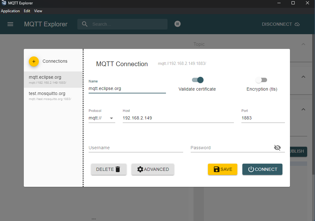

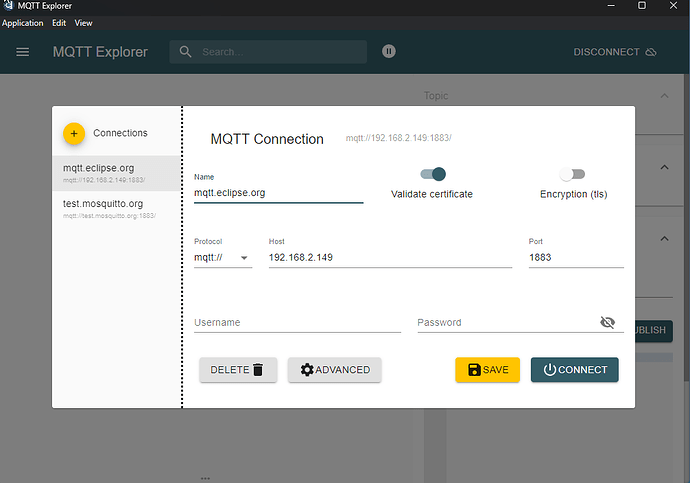

Sa config MQTT explorer :

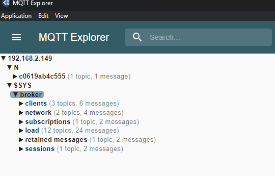

Et ce que j’y vois :
Ils sont identique. pour les 2, je n’ai pas de user et password de paramétrés
Ce serait étrange car mon PC peux écouter le broker du victron mais pas mon Jeedom alors qu’ils sont sur le même réseau wifi…

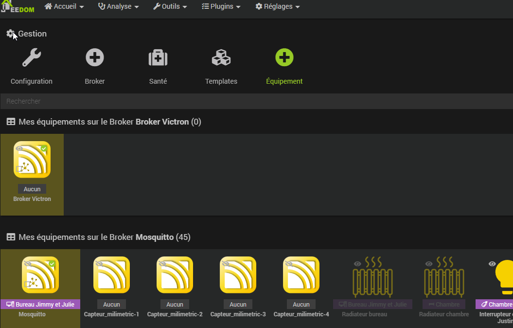

A y re-regarder de plus près :
Ton équipement Broker est bien connecté ! Tout à l’air OK.

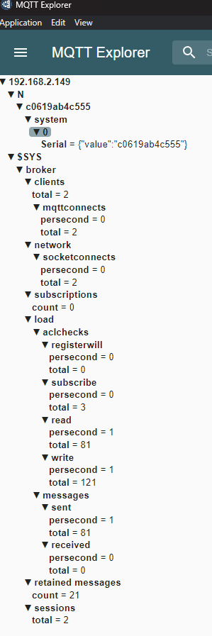

Déplie voir cette branche :
Et regarde quels messages ont été vu par MQTT Explorer (et surtout depuis quand).

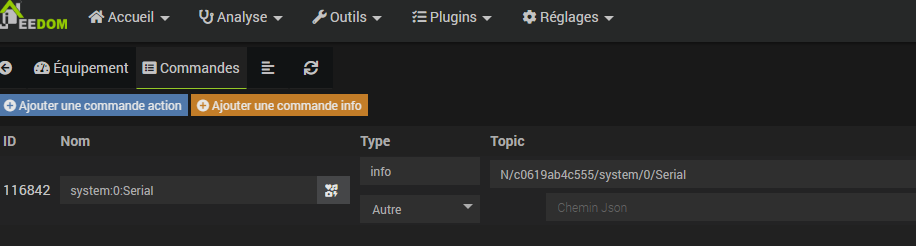

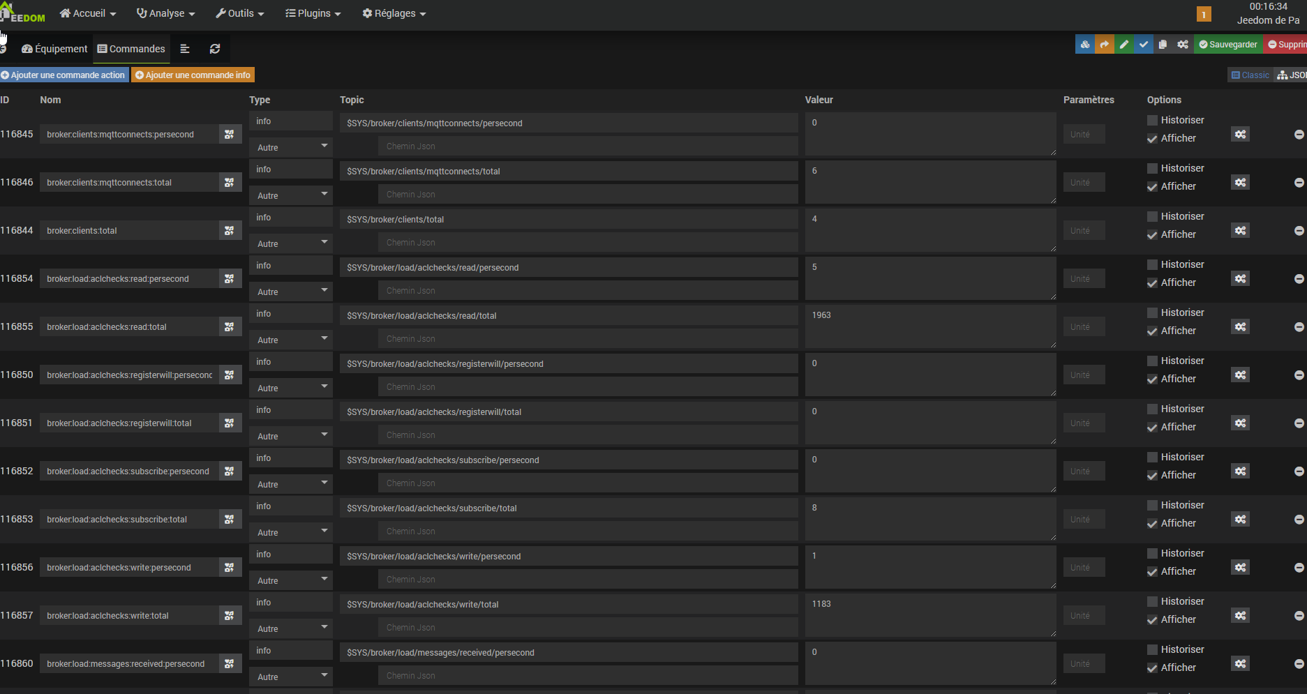

Si tu veux tu peux créer un équipement avec le topic de souscription N/c0619ab4c555/# avec l’ajout automatique de commandes activé et regarder ce qui arrive pendant 24h.
Bad
Voila tout déplié :

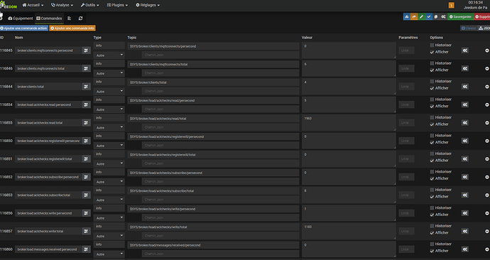

Bien tenté, j’ai fait l’équipement et une info est apparue :
Et en faisant un autre équipement avec $SYS/# toutes les autres informations sont apparues…
le temps réelle maintenant marche.
Pourquoi il ne marchait pas sans aucun équipements ?!?
