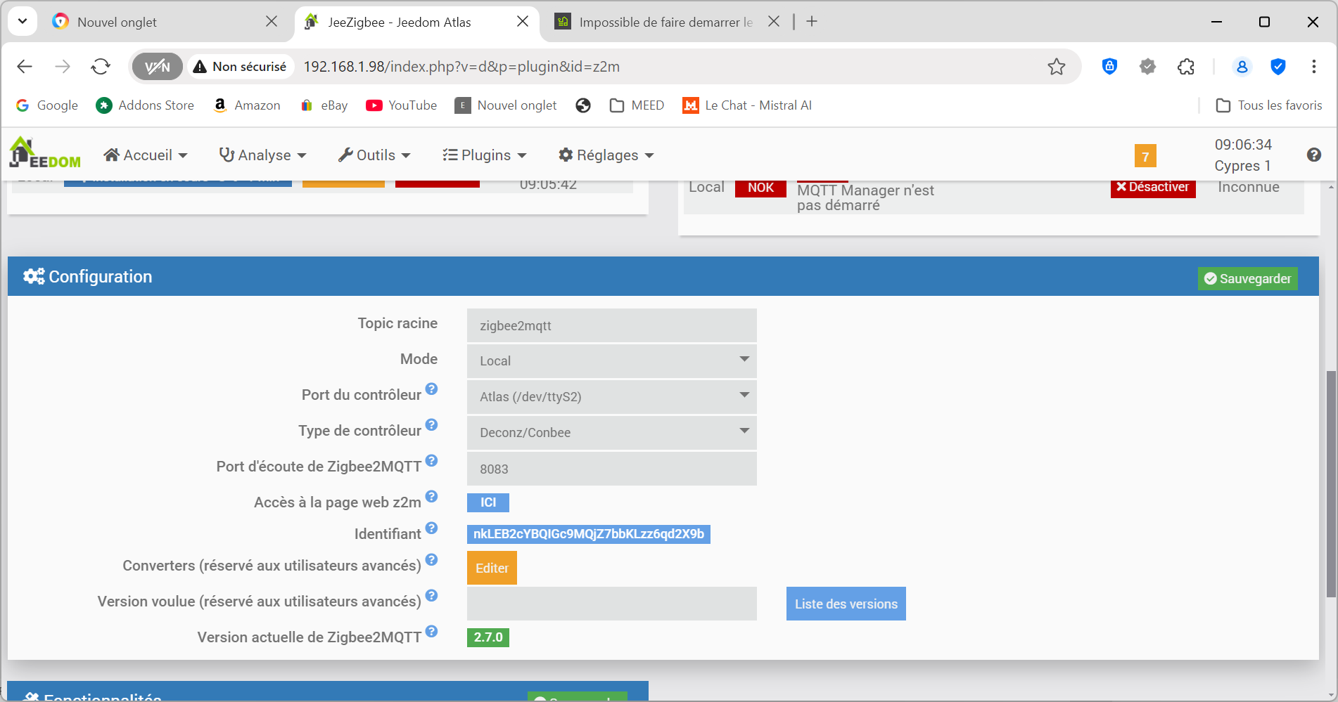

Voila la config . Mais je ne vois pas de solution dans le probleme en lien ?

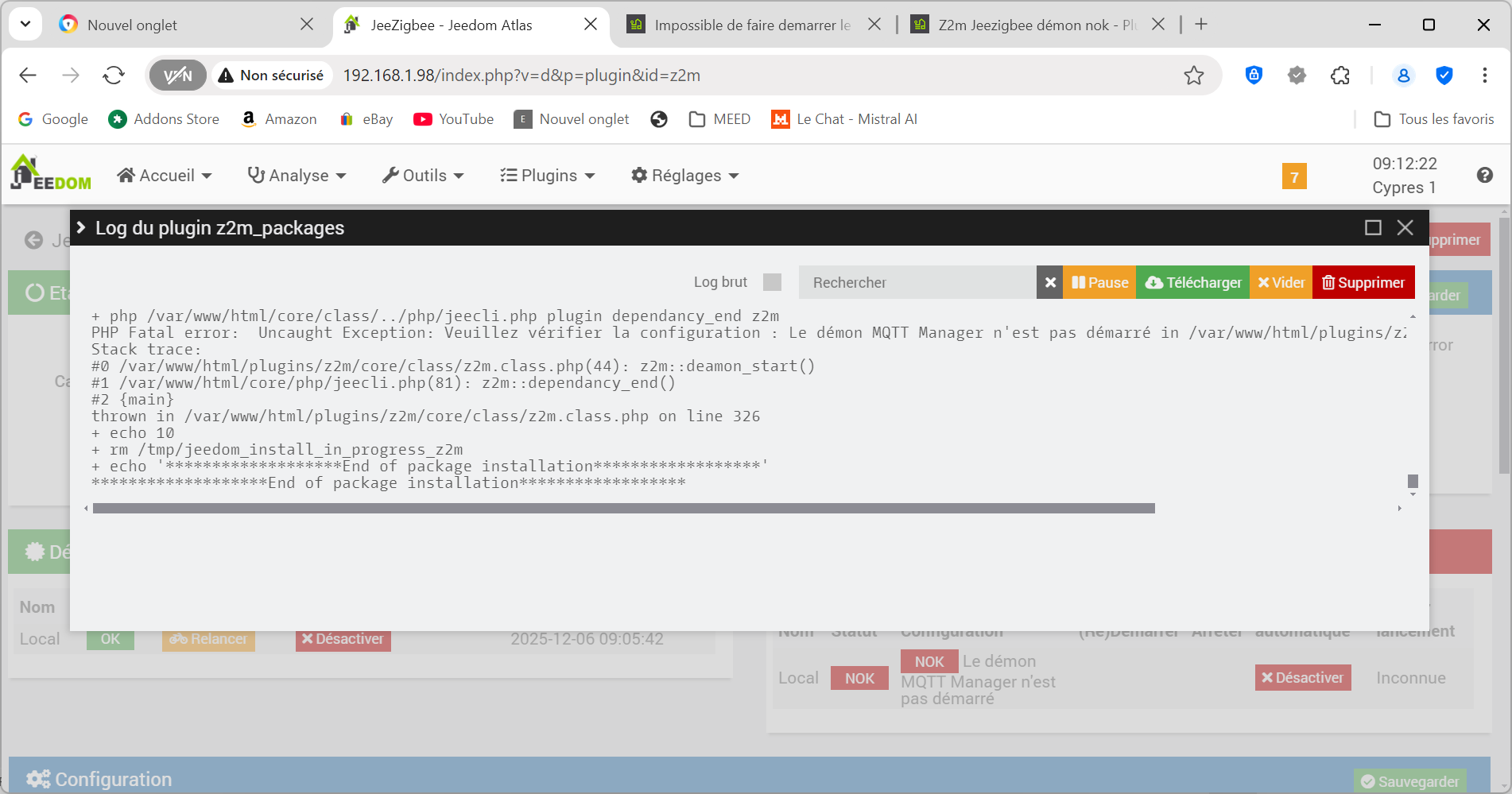

Et voici l’image du log

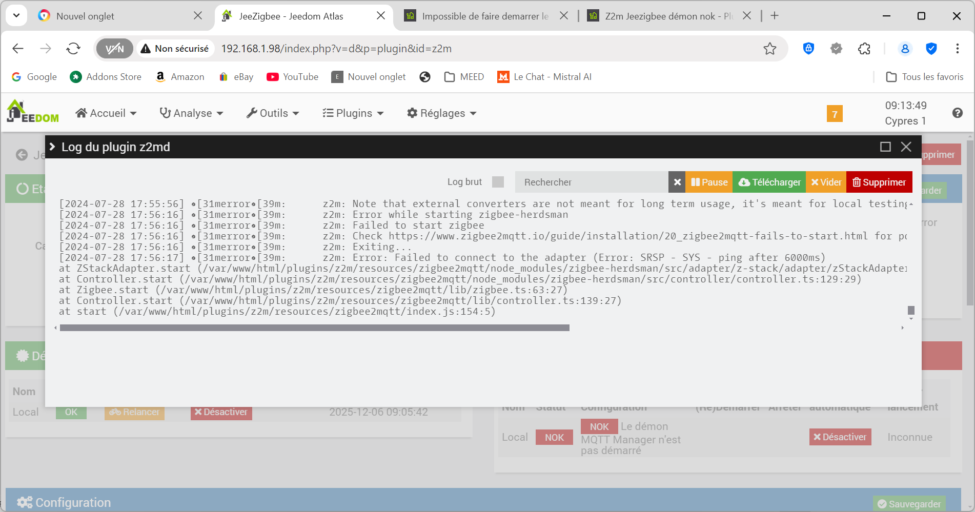

et l’autre log
Entrez 2.6.3 comme version zigbee2mqtt, sauvegardez, relancez les dépendances.
Cette réponse est bien dans le post donné plus haut.
mqtt manager n’est pas démarré dit le premier écran, il faut aller vérifier
il faut sélectionner la conbee dans le port du contrôleur.
