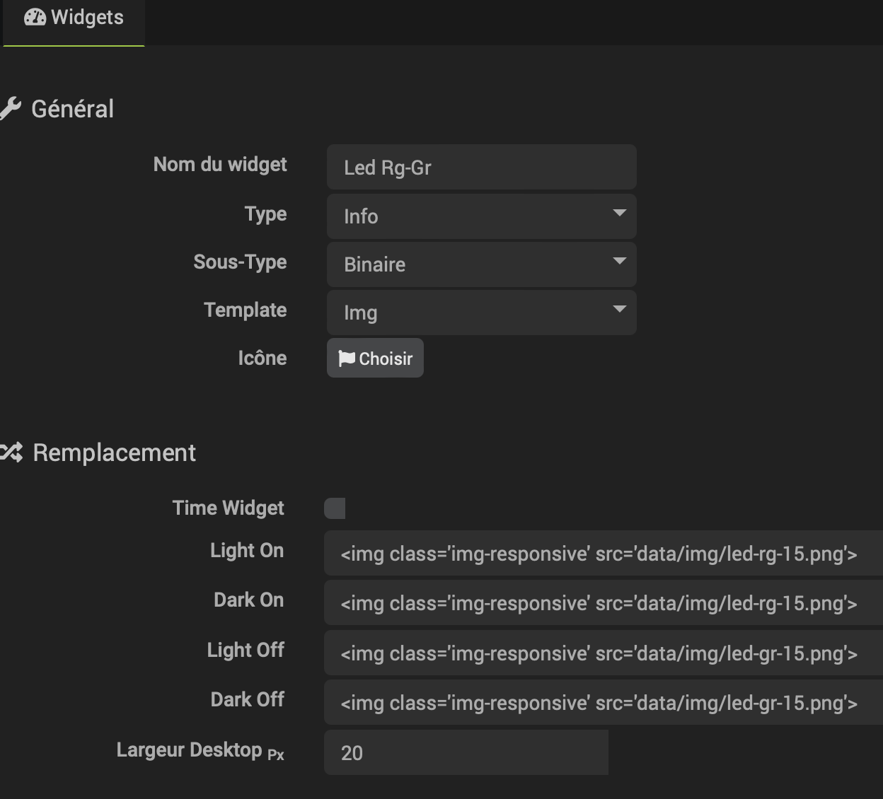

Un souci avec un widget tout simple. J’ai créé une image d’une led ronde de 15x15 pixels de couleur rouge et une similaire de couleur grise. Les 2 images ont été transférées dans ma jeedom (Luna en version 4.4.6) et j’ai créé un simple widget.

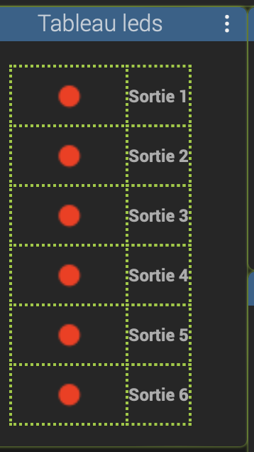

Sur mon dashboard, je souhaite utiliser ce widget dans un tableau comme celui-ci avec la led accolée au texte grâce à une configuration avancée.
Mais impossible de diminuer la largeur de la colonne à une vingtaine de pixels. Pourquoi n’est-il pas possible de diminuer la largeur de la cellule sachant que la taille de la led est nettement plus petite ? Comment faire pour contourner ce problème ? Mes connaissances en CSS sont limitées et si un bout de code pourrait résoudre ce problème, je suis preneur ! Petites précisions, le problème est similaire en V4.3. et j’ai effacé le cache de mon navigateur après chaque essai.

Après avoir activé la personnalisation avancée, mettez ceci dans custom.css
div.eqLogic-widget div.cmd-widget {
    min-width: 30px !important;
AVANT
APRES
Toujours possible ensuite de mettre un paramètre spécifique.
@Furaxworld Un immense merci !
Savez-vous s’il est possible d’agir sur la hauteur des lignes avec un « min-height » dans le CSS ?
Car comme on le voit sur l’exemple posté, le texte nage dans une cellule très haute.
