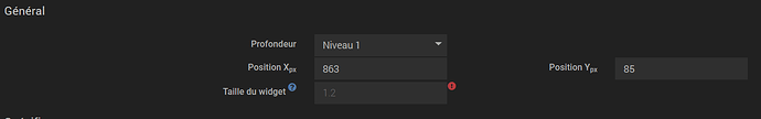

Après avoir ajouté les CSS personnalisés (centrage, ascenseurs) pour retrouver mes designs post 4.4, il me reste ce widget :
Ce sont 2 virtuels, celui de dessus est OK mais celui du dessous, je ne peux modifier sa taille pour éviter les coupures.
En mode édition du design, dans paramètres d’affichage du widget du dessus qui est OK :
Mais pour celui du dessous j’ai :
Il n’y a pas Largeur et Hauteur.

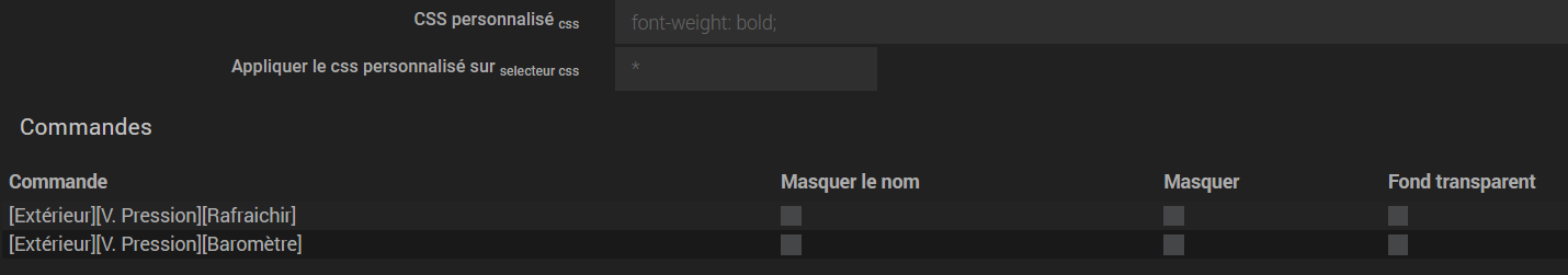

Il y a un autre souci :
dans celui OK, j’ai dans paramètres d’affichage du widget :
mais dans celui KO, la partie commandes ne s’affiche pas
J’ai sauvegardé le virtuel mais sans effet.
Merci pour votre aide.
Le premier a été ajouté en tant qu’équipement et le second en tant que commande.
