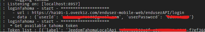

Je viens de pousser une nouvelle beta avec un log sur la fonction de login … tu devrais voir ce type de log dans la log du daemon
Est-ce les bonnes nouvelles infos ?
si oui peux tu redémarrer la box tahoma (coupure électrique pendant 30s)

[2025-08-29 08:59:24] DEBUG  : loginTahoma - start - ********************
[2025-08-29 08:59:24] DEBUG  :   - url : https://ha101-1.overkiz.com/enduser-mobile-web/enduserAPI/login
[2025-08-29 08:59:24] DEBUG  :   - data : {'userId': 'BONLOGIN', 'userPassword': 'BONPASSWORD'}
[2025-08-29 08:59:28] ERROR  : Http code : 401
[2025-08-29 08:59:28] ERROR  : Response : {'errorCode': 'AUTHENTICATION_ERROR', 'error': 'Bad credentials'}
[2025-08-29 08:59:28] ERROR  : Response header : {'Vary': 'Origin, Access-Control-Request-Method, Access-Control-Request-Headers', 'Cache-Control': 'no-cache, no-store, max-age=0, must-revalidate', 'Pragma': 'no-cache', 'Expires': '0', 'Strict-Transport-Security': 'max-age=31536000 ; includeSubDomains', 'X-XSS-Protection': '1; mode=block', 'X-Frame-Options': 'DENY', 'X-Content-Type-Options': 'nosniff', 'Content-Type': 'application/json;charset=UTF-8', 'Transfer-Encoding': 'chunked', 'Date': 'Fri, 29 Aug 2025 06:59:27 GMT', 'Server': 'overkiz'}
[2025-08-29 08:59:28] DEBUG  : Shutdown
[2025-08-29 08:59:28] DEBUG  : Removing PID file /tmp/jeedom/tahomalocalapi/tahomalocalapid.pid
[2025-08-29 08:59:28] INFO  : LoopNetServer Thread stopped
[2025-08-29 08:59:28] DEBUG  : Exit 0
