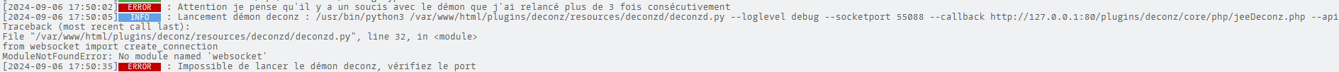

Impossible de démarrer le demon
je reviens vers vous car depuis ma bascule de debian 11 vers Debian 12, je n’ai plus le deamon qui démarre.
J’ai recherché sur internet/forum jeedom, mais même avec des infos liées à un bug en debian 11, je n’arrive toujours pas à fixer mon problème.

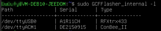

Ci-dessous quelques commandes jouées:
J’ai essayé de cliquer sur « découvrir » sur la page de configuration du plugin mais rien n’y fait :frowning:

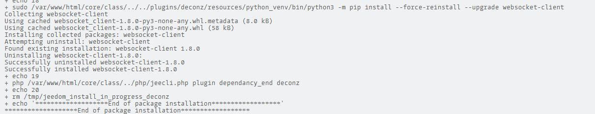

Lorsque je clique sur les dépendances, cela s’arrête autour des 18% de progression mais les logs que j’ai me semblent correct.
Auriez vous des pistes pour refaire fonctionner mon deconz ?
Merci pour votre aide :wink:
Le plugin n’est pas encore compatible debian 12.
C’est tout. Vous ne pouvez rien faire d’autre qu’attendre.

Au fait c’est pas les 18% l’important; elles sont OK je suppose non?
il faudrait page santé jeedom et page config plugin (à fournir à chaque demande);
et pour les logs: pas de capture d’écran mais coller le contenu dans un Texte préformaté
