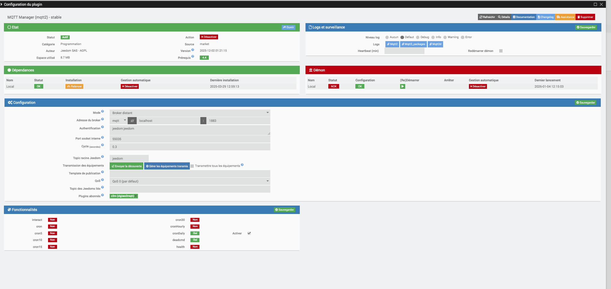

Depuis quelques temps, je n’rrive plus à démarrer le demon mqttmanager, même en manuel, voir log et config en PJ:

Config:
Pourquoi « broker distant » si c’est localhost ?
Il n’y a pas beaucoup d’infos…
C’est normal ça ?

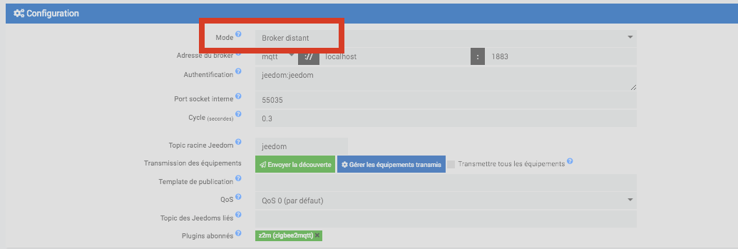

S’il est réellement distant, l’adresse ne peut pas être localhost.
S’il est local, le fait de le mettre en distant vous empêche la gestion du broker.
Vous avez raison, je suis passé en local et cela marche.
Je ne comprends pas car ça a marché depuis plusieurs années et d’un seul coup ça ne marche pas, donc j’ai dû par erreur changer le local en distant? Pourquoi je n’en sais rien?
