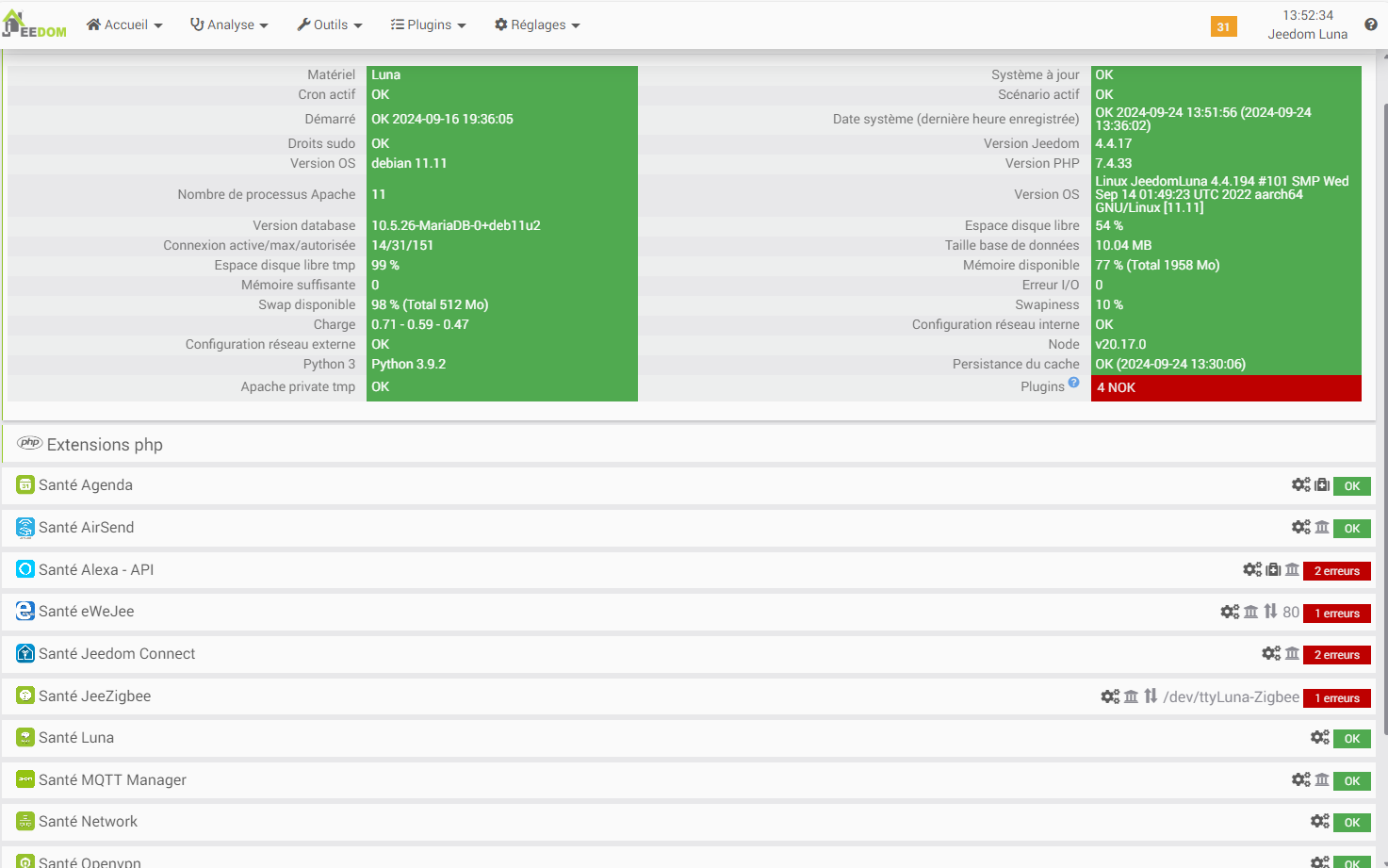

Peut-on avoir la page santé Jeedom.

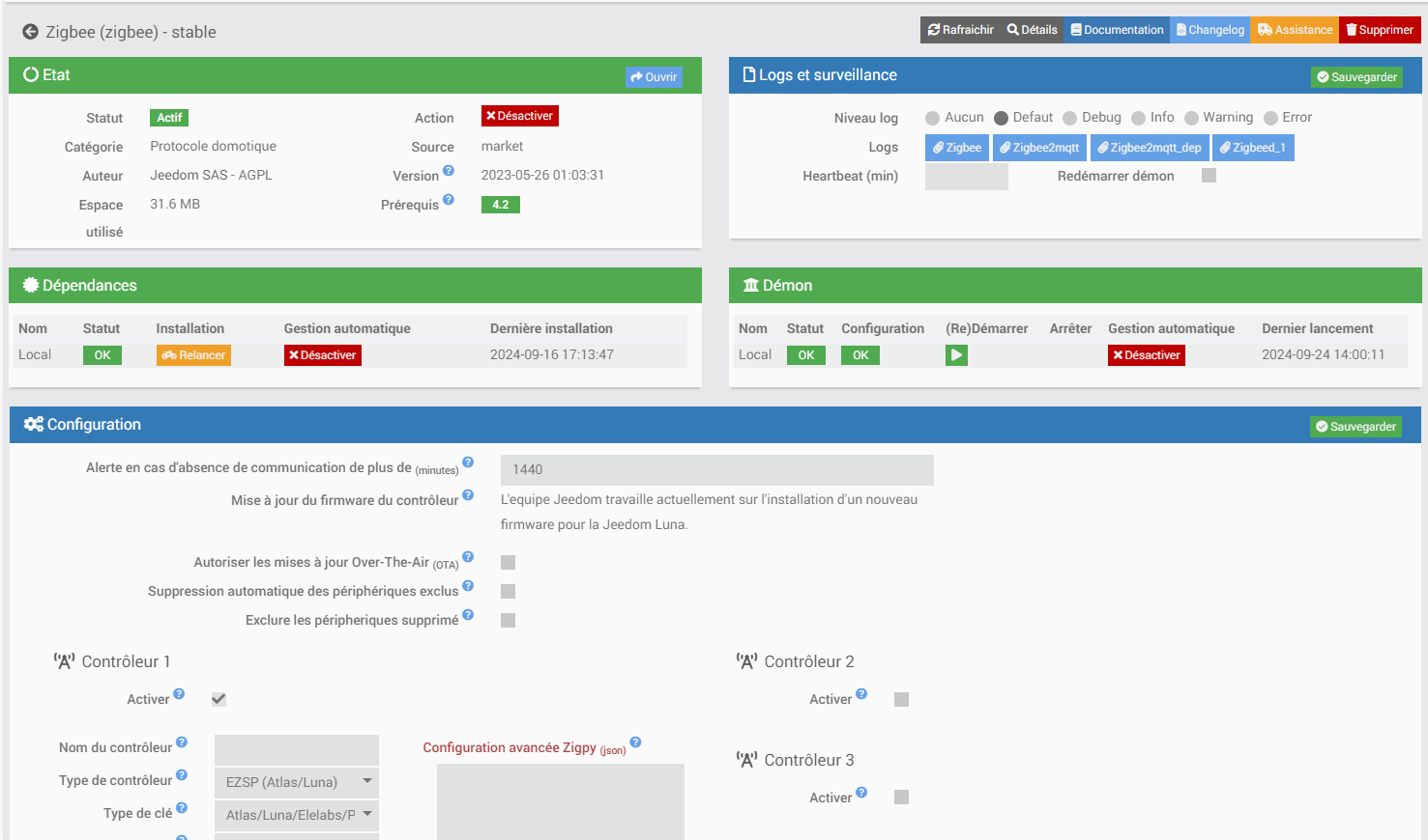

Il faut impérativement désactiver le plugin Zigbee (Zigbee et Jeezigbee ne peuvent pas fonctionner ensemble sur le même coordinateur Zigbee).

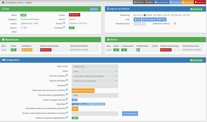

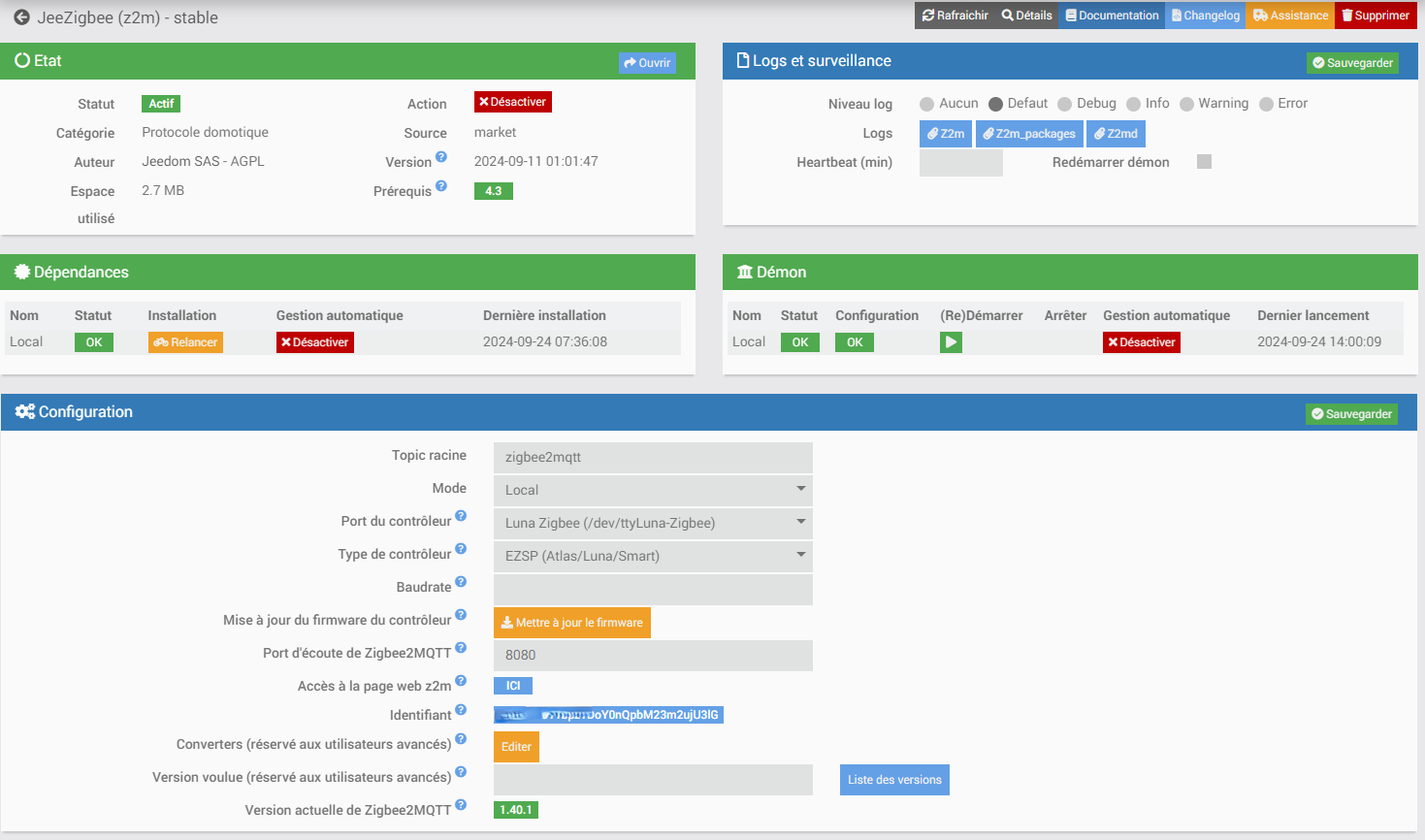

Ensuite, comme indiqué par @lperenna il nous faut la page santé, une copie écran du plugin Zigbee, une copie écran du plugin Jeezigbee (complet, TOUTE la page en floutant l’identifiant)…
voici la capture d’écran de la page santé et des deux plugins.
Mais en effet, si les deux plugins ne fonctionnent pas en même temps, je vais essayer de couper Zigbee et d’allumer Jeezigbee quand je rentre chez moi.
Et voici les deux plugins
donc vous avez 2 plugins zigbee, z2m et zigbee les deux ne peuvent pas tourner et utiliser le même controleur zigbee
Merci, c’était ça, ça a marché !
