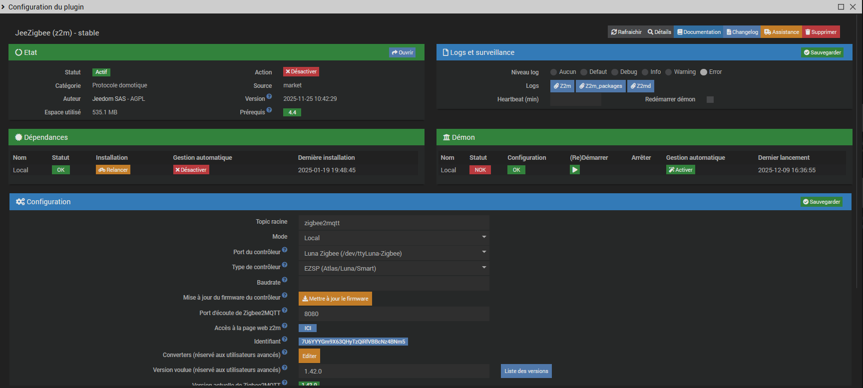

Impossible de démarrer le Démon depuis la mise à jour jeezigbee
J’ai fais une mise à jour de jeezigbee il y a 4 jours et depuis plus rien ne marche.
impossible de retrouver ma configuration initiale.
J’ai essayé de passer le contrôleur en EMBER comme indiqué dans le changelog mais ce n’est pas mieux.

on voit sur votre capture ecran que les dépendance date de janvier 2025…
relancer les dépendances deja
Vous avez fait quoi exactement ? Juste mis le plugin à jour ou autre chose?
Oui mais je me demande si par inadvertance je n’ai pas changé le port du contrôleur.
il est en dev/ttyusb1
Je vais relancer les dépendances en effet.
rien de mieux.
Je viens de mettre à jour le core et jeezigbee.
mise à jour du firmware de la clef ne fonctionne pas…
