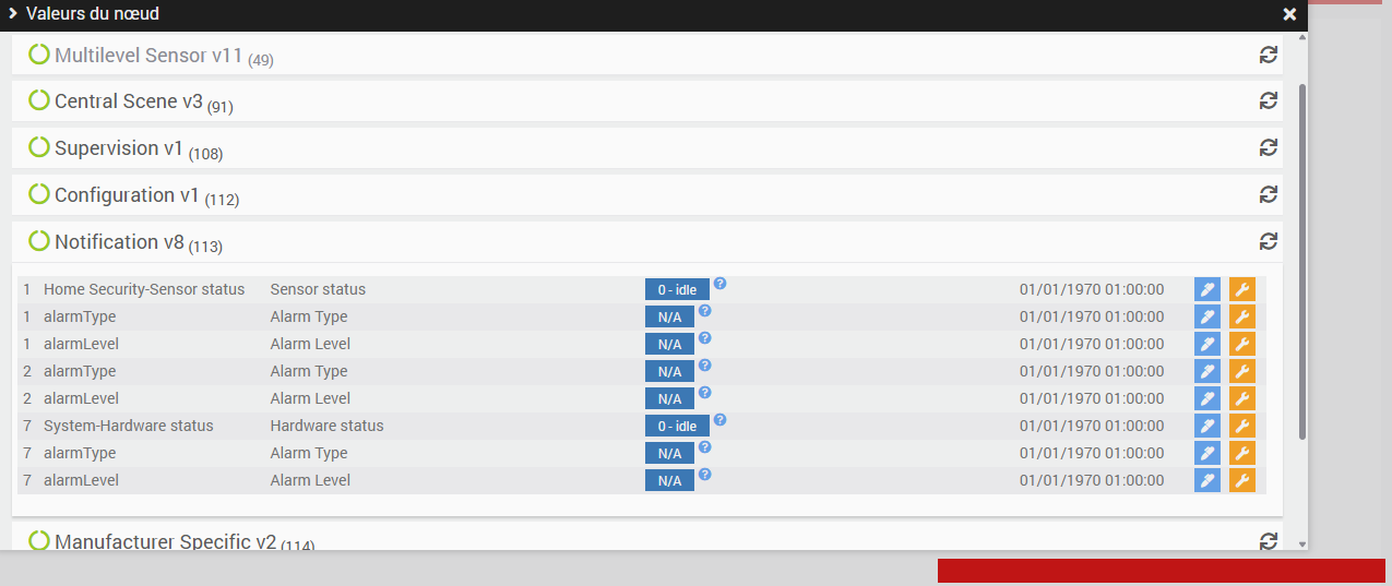

Le soucis est que je souhaite ajouter les commandes manquantes via le petit stylo bleu, mais cela ne fonctionne pas. En effet, j’ai un bandeau rouge qui s’affiche en bas de page quand je clique sur le stylo bleu.
Il n’y a rien d’inscrit dans le bandeau…
J’ai vérifié les logs je n’ai pas d’erreur.
J’ai tenté de refaire une interview du module, résultat idem. Depuis l’interview la date de ces commandes manquantes reste en 1970…

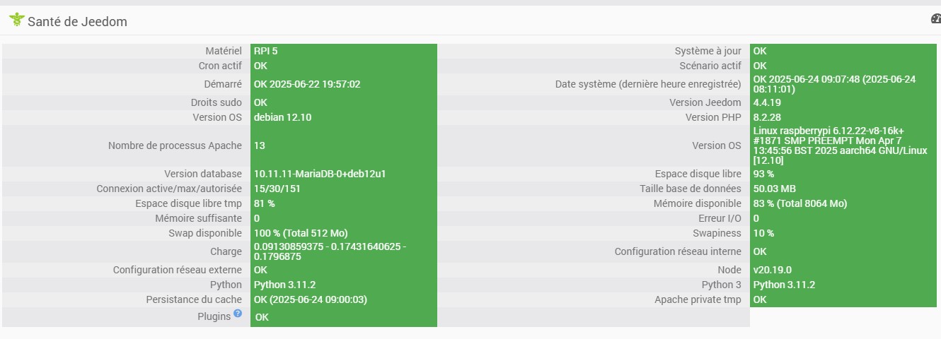

Voila la page santé:
Avez-vous déja rencontré ce soucis?
voir log http.error, l’erreur s’y trouvera surement.
Vous êtes sous debian 12 avec php8 mais jeedom 4.4, probablement lié.
