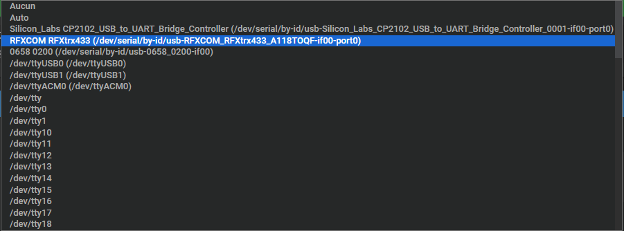

Impossible de commander mes volets
j’ai domotisé les volets Somfy RTS chez mes beau parents avec un RFXCOM, tout se passait bien sauf que j’avais des beugs, en recherchant dans la doc j’ai vu qu’il y avait quelque problème avec le câble usb d’origine donc je l’ai changé, mais malgré ça j’ai encore le problème, lorsque je redémarre ma box domotique tout fonctionne j’arrive à avoir la main dessus mais passé quelque heure plus rien à faire je ne peux plus les descendre ou les monter via Jeedom.
Si vous pouvez m’aider.
Merci bien.
Il faudrait les logs et autres infos sur la config jeedom et plugin
Voici les logs :

Ok je vais regarder ce soir via putty quel port il utilise pour le fixer et je reviendrais vers vous.
Pourquoi utiliser putty ?
En déroulant la liste vous devriez avoir ceci
Luis
Non je n’ai pas les intitulés de mes ports :
Je viens du coup de mettre le bon port après un redémarrage. Je viens d’installer la Bêta je vais voir. Si vous avez d’autre conseil je suis preneur.
